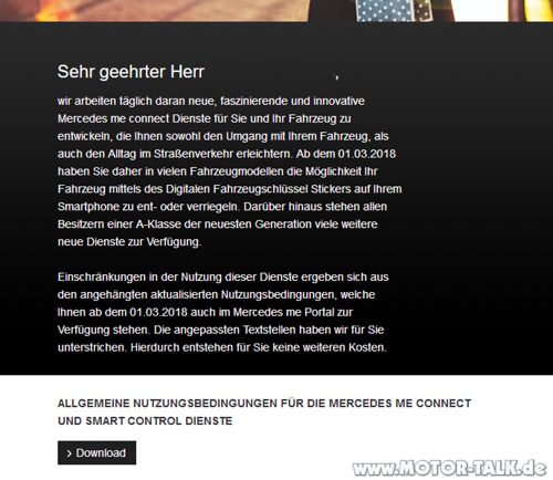

Heute wurden neue Nutzungsbedingungen verschickt, die auf neue Features hoffen lassen. Weiß jemand was dahinter steckt?
28 Antworten
Einfach die ganze Mail lesen.
Sehr geehrter Herr,
wir arbeiten täglich daran neue, faszinierende und innovative Mercedes me connect Dienste für Sie und Ihr Fahrzeug zu entwickeln, die Ihnen sowohl den Umgang mit Ihrem Fahrzeug, als auch den Alltag im Straßenverkehr erleichtern. Ab dem 01.03.2018 haben Sie daher in vielen Fahrzeugmodellen die Möglichkeit Ihr Fahrzeug mittels des Digitalen Fahrzeugschlüssel Stickers auf Ihrem Smartphone zu ent- oder verriegeln. Darüber hinaus stehen allen Besitzern einer A-Klasse der neuesten Generation viele weitere neue Dienste zur Verfügung.
Einschränkungen in der Nutzung dieser Dienste ergeben sich aus den angehängten aktualisierten N.utzungsbedingunge.n, welche Ihnen ab dem 01.03.2018 auch im Mercedes me Portal zur Verfügung stehen. Die angepassten Textstellen haben wir für Sie unterstrichen. Hierdurch entstehen für Sie keine weiteren Kosten.
2018-02-15-19-18-33-mercedes-me-connect-aktualisierung-der-nutzungsbedingungen-x
