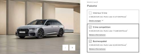

In D gibt es diese in Verbindung mit dem S line Competition Paket.
Hier:
