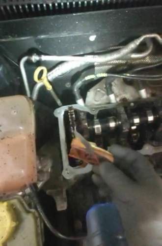

Hallo Jungs
Bei mir ist die Gleitschiene gebrochen gewesen und die Kette war locker und daher dann vermutlich die Öldrucklampe
Habe jetz eine neue Gleitschiene und spanner bestellt
Den Motor wieder gereinigt !!
