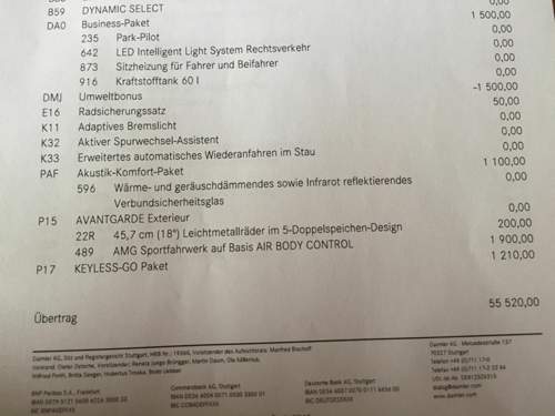

hatte kürzlich noch ein paar Änderungen in der Konfig gemacht, heute kam die Auftragsbestätigung. Überraschung: statt "489 AIR BODY CONTROL" erscheint da nun "489 AMG Sportfahrwerk auf Basis AIR BODY CONTROL" (siehe Bilder). Hatte ich nicht bestellt, ich wusste nicht mal, dass es das gibt. Da ich gerade den Komfort des AirBC mit Comfort- sowie gemäßigter Sport+-Einstellung schätze, geht das an meinen Wünschen eigentlich vorbei.
Liegt das am MJ 808? Oder vielleicht am Modell E350e, dass die mit dem schwereren Heck durch den Akku jetzt doch mehr Stabilität durch ein härteres Fahrwerk erreichen müssen?
Den Händler frage ich morgen, aber bei bisherigen Fragen wusste er meistens weniger als die Community hier.
Nachtrag: Hab eben mal im Konfigurator geschaut, das "AMG Sportfahrwerk auf Basis AIR BODY CONTROL" gibt es eigentlich nur im E43 und E63 (serienmäßig), wird also meinem Komfortwunsch wohl in keiner Weise gerecht. Das kann nur ein Fehler sein, oder habt ihr sowas schon mal gehört???
