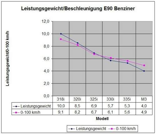

Man kanns ja mal am E90 aufschlüsseln und sehen, was dabei rauskommt (Daten von BMW.de)
318i - 143 PS - 1435 kg - 10 kg/PS - 9,1 s
320i - 170 PS - 1445 kg - 8,5 kg/PS - 8,2 s
325i - 218 PS - 1505 kg - 6,9 kg/PS - 6,7 s
330i - 272 PS - 1555 kg - 5,7 kg/PS - 6,1 s
335i - 306 PS - 1610 kg - 5,3 kg/PS - 5,6 s
M3 - 420 PS - 1680 kg - 4,0 kg/PS - 4,9 s
Unterstützend dazu hab ich mal versucht, das in ein Diagramm zu klopfen. Wenn man sich jetzt noch die Übersetzungen in den ersten 3 Gängen raussuchen würde und dann noch berücksichtigt, dass sie mit jedem Modellsprung etwas größer wird, würden die Graphen wohl sehr parallel verlaufen - unter der Annahme, dass sonstige Faktoren gleich sind, wie z.B. die Aerodynamik, was bei dem Vergleich mit der 3er-Limousine ja gegeben ist. 🙂
In diesem Sinne: "Leistungsgewicht ist durch nichts zu ersetzen". 😁
P.S.. Dieser Post erhebt keinen wissenschaftlichen Anspruch und der Ersteller freut sich über jede fachkräftige Ergänzung. 😁
Hey, da hast Du Dir aber wirklich Mühe gegeben das rauszusuchen, und wenn wir die Daten vergleichen liegen wir gar nicht soweit auseinander.
