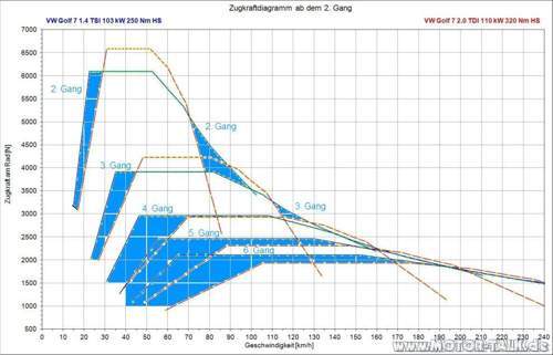

250 zu 360 NM..... da muss der kleine sich aber rann halten den TDi wieder einzuholen...

Bei einer ungefähr 3/4 kürzeren Übersetzung - ergibt das ungefähr dasselbe max. Radmoment beim Benziner. Es reicht nicht immer nur auf die Papierwerte zu schauen …
Der Unterschied liegt bei einem schmalen aber hohen Plateau beim Diesel, also einem Bereich, in dem er gut schiebt, und einer eher gleichmäßigen und damit langweiliger wirkenden Kraftentfaltung beim Benziner.
Nein, da durch die längere Übersetzung der Vorteil am Rad sich deutlich annähert.
250NM des TSI sind ca. 320NM beim TDI. Also müsste der TSI nur ca. 275NM haben um den gleichen Durchzug wie der TDI haben.

Hier mal ein Beispiel Radzugkraftdiagramm von einem 250NM TSI und einem 320NM TDI.
Und es berücksichtigt noch nicht, dass beim Gasgeben der TDI etwas länger Luftholen muss um das Drehmoment aufzubauen. Das Diagramm ist mit bereits vollem Ladedruck gerechnet.
