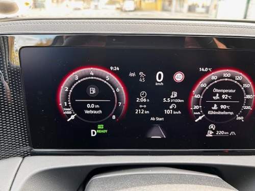

Hallo;
ich fahre diesen Motor seit 10 Monaten und bin rundum zufrieden. Mein Durchschnittsverbrauch liegt bei 6,2 Liter/100 Kilometer. Auf längeren Autobahnfahrten(bei österreichischen Tempolimits) komme ich auf 5,5L/100KM bei einer Durchschnittsgeschwindigkeit von 101km/h.
Auf der Landstraße oder Stadtautobahn komme ich auf unter 5l/100KM.
Ölverbrauch konnte ich auf den ersten 11.000 Kilometern nicht feststellen.
Unter Volllast klingt er etwas "kernig" jedoch ist das meiner Meinung nach noch bertretbar.
Klar mit diesen Motor ist der Tiguan kein Rennwagen, jedoch verlange und erwarte ich das auch nicht. Für den Durchschnittsfahrer ohne sportlichen Ambitionen würde ich den Motor als vollkommen Ausreichend bezeichnen.

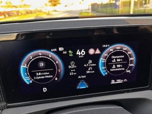

Bis aufs "fühlen" habe ich noch keine Möglichkeit gefunden, die Aktivität des E-Motors anzuzeigen.
Ebensowenig wie eine Visualisierung einer eventuellen Zylinderabschaltung.
