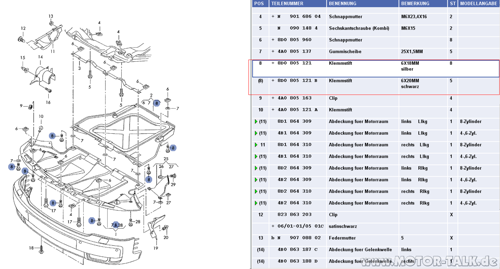

Hallo nochmal,
für beide Abdeckungen zusammen brauchst Du folgendes:
2 Stück Halbrundschraube - Teilenr. N 908 890 01 (EUR 0,74 brutto/Stück)
Klemmstifte - diese gibt es allerdings in 2 Längen: 18mm (silber) und 20mm (schwarz) - kA welche Du brauchst - bei meinem Trecker sinds schwarze.
hier die Nummern:
Klemmstift silber (8 Stück), Teilenr. 8D0 805 121 (EUR 2,08/Stück)
Klemmstift schwarz (5 Stück) Teilenr. 8D0 805 121 B (EUR 1,96/Stück)
Da der Durchmesser bei beiden gleich ist, würde ich die günstigeren nehmen 😉
Das dürfte es gewesen sein.....
Im Anhang ein kleines Bild davon...
Christian
Klemmstift
Die Auswahl der Klemmstifte war zumindest bei meinem nicht beliebig. Als ich das ganze Gedöne letztes Jahr mal erneuert hatte, hatte ich zuerst nur die kurzen gekauft. Die passten aber nicht überall.
Außerdem gehören noch Gummiunterlegscheiben dazu. Die sind nicht nur gegen Klappern sondern halten auch die Klemmstifte in der Geräuschdämpfung fest, eine Erleichterung beim Montieren.
4A0805137 0,13€.

Jetzt hab ich das bild was ReCoNtY eingestellt hab hier liegen. und hab immernoch kein plan.
Kann mir jemand bitte sagen was ich alles brauche also wirklich alles. hab ein bild angehängt was ich noch für teile gefunden habe.
vielleicht hat jemand ja das Audi Prog der mir das mal alles raussuchen kann. komme mit dem bild nicht wirklich klar.
also brauche alle befestigungen für getriebe und motor unterfahrschutz (Gerächdämmung wird nicht mit eingebaut.
ach ja, eine der 6 schrauben ist kürzer...
Edit: at ReCoNtY was ist mit 4,6,7,9,17,18,28, usw? vorallen die preise, ich glaub nämlich ich kann fast alles kaufen.

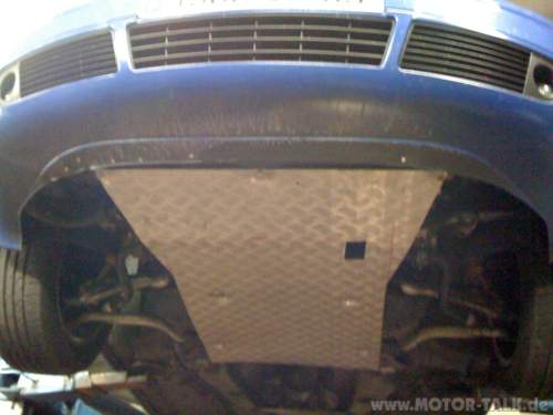

Nur nochmal zu dem Unterfahrschutz aus Metall. Das hatte ich mir auch ueberlegt, und gesagt getan! 3mm Riffelblech abgekantet und zugeschnitten und an den Originalen Punkten mit Hilfe von Blechmuttern und Zwischenstueken verschraubt! Sah cool aus, und ich wollte halt auch meinen Motor und Oelwanne schuetzen, weil er mit den 55/40 FW halt sautief ist!
Riesenproblem: Durch das Starre ALuminiumblech haben sich ALLE Virbrationen vom Motor ( irgendwie vom vorderen Frontraeger auf die restliche Karosse uebertragen, und das war echt sehr sehr nervig und unangenehm! Deshalb ist das ding auch nach 5 Tagen wieder Rausgeflogen! Habe jetzt wieder den Originalen Plastik dran und bin Happy!
Ich habe letztens auch 6 von diesen 90 Grad Schrauben gekauft mit den Passenden Blechmuttern , Da war ich echt Bloed weil ich 22 Euro geloehnt hab beim 🙂, bei ATU oder so gabs die fuer 6 Euro, Egal....

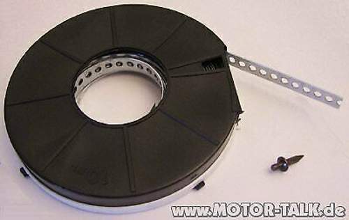

Hallo Jungs,mußte lachen als ich den Thread gesehen habe! Warum muss eigentlich immer anderen genau das gleiche passieren wie mir,hab mir auch den Unterfahrschutz jetzt bei dem Eis kaputt gefahren 🙁 allso ich werde mal den Tip mit dem Lochband und den Nieten probieren,vielen Dank für die gute Idee,ich war nämlich schon am überlegen was halten könnte.
das geht super mit Lochband + Nieten.
Wenn Du das Lochband von oben draufsetzt (also zum Motorraum), dann sieht man davon hinterher sogar nichts mehr, wenn der Dicke auf der Bühne steht 😉
Lochband gibts im  Baumarkt bei den Eisenwaren. Gibts auch in schwarz (kunststoffummantelt)
Christian
Lochband

Mann darf auch keine gelagerten Teile wie Achsträger mit starren Karrosserieteilen verbinden. Bei Metall-UFS kann man sich auch vorher Gedanken zu Gummilagerungen für die Befestigungsschrauben machen.
Etwas mehr Theorie - schadet nie. 😁
Wenn man große Platten benutzt - egal ob Riffelblech oder Normales - Bitumenplatten innen draufkleben.
