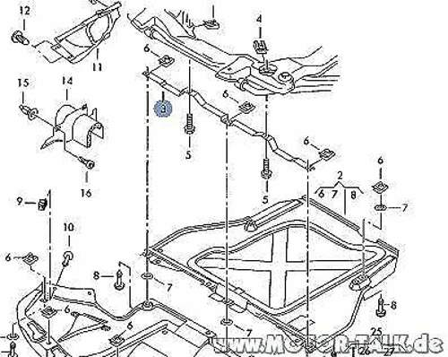

kennt jemand evtl. die Teilenummer des Metallbügels?
Pos. 3 auf dem Bild.

Original geschrieben von ReCoNtY
Hallo nochmal,
für beide Abdeckungen zusammen brauchst Du folgendes:
2 Stück Halbrundschraube - Teilenr. N 908 890 01 (EUR 0,74 brutto/Stück)
Klemmstifte - diese gibt es allerdings in 2 Längen: 18mm (silber) und 20mm (schwarz) - kA welche Du brauchst - bei meinem Trecker sinds schwarze.
hier die Nummern:
Klemmstift silber (8 Stück), Teilenr. 8D0 805 121 (EUR 2,08/Stück)
Klemmstift schwarz (5 Stück) Teilenr. 8D0 805 121 B (EUR 1,96/Stück)
Da der Durchmesser bei beiden gleich ist, würde ich die günstigeren nehmen 😉
Das dürfte es gewesen sein.....
Im Anhang ein kleines Bild davon...
Christian
Der Halter (Nr. 3 im Bild) hat die Teilenummer 4B3 863 843 und kostet ca. 12 €
Halter
