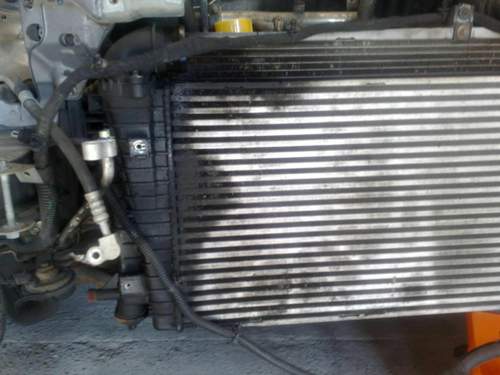

Ich habe unter meinem Auto einen Fleck bemerkt. Dann habe ich gesehen das ein Ventil hinter der Hupe am siffen ist! Was macht das Ventil ? Wo kommt der Schmier her? Ist es schlimm?
Mein motor ist ein Z19DTL

Das ist das elektropneumatische Regelventil daß den Turbo steuert.
Mach mal die zwei Leitungen ab und schau nach ob es von der Unterdruckpumpe oder der Turboseite kommt (kann eigentlich nicht der Turbo sein).
Das solltest du beheben, sonst bekommst du bald Ladedruckfehler.
PS. Schnellere Lösung wäre von oben an der Unterdruckpumpe mal den Schlauch ab zu machen (gucken ob es ölig ist).

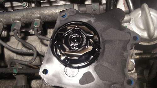

Auf dem Bild habe ich die Pumpe mal demontiert.
Und es kommt Öl aus der ansaugenden Seite! Also brauch ich ne neue unterdruckpumpe?
Grüsse
Ja so wie das aussieht wird die Pumpe mit dem Motoröl mit geschmiert und scheint intern undicht zu sein.

Ich habe mal eine neue Pumpe bestellt!
Sollte morgen kommen. Reinige dann das unterdruck Ventil und den Schlauch! Und hoffe das es dann weg ist.

Ich sehe da nix kriminelles. Meine Pumpe sieht auch immer so aus.
Ich denke, dass EPW "von Außen" verölt ist, an der Stelle ist es immer leicht ölig vom LLK.
Durchpusten, Bremsenreiniger , trocknen und weiter gehts. Wenn man es sicher haben will, kann man in die Unterdruckleitung nen kleinen Filter dazwsichen hauen, so einen wie die sonst bei LD-Sensoren usw. verwendet werden.
Aber ich würde jetzt da keine Panik schieben. Die Pumpe im Bild hat schon 2012 so ausgesehen und vor 2 Wochen immer noch so 😉

Aber ich habe den Schlauch abgezogen und daraus lief das Öl!!!
Am EPW Sowie oben an der Unterdruckpumpe
Sehe grade, ist auch DT, da ist die Pumpe leicht anders. Das Öl soll natürlich da nicht rauslaufen.
