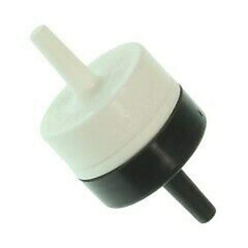

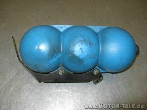

Kleines Update. Gestern das Rückschlagventil vom BKV geprüft und das ist in Ordnung. Nun mal eine Frage zum Druckspeicher (blau) im linken Kotflügel. In der Leitung zu dem Druckspeicher oder besser gesagt in der Leitung die von der Unterdruckpumpe kommst ist ein Schwarz/Weißes Ventil oder Filter drin. Das habe ich ausgebaut und getestet. Da kein Pfeil drauf ist vermute ich mal das es nur ein Filter ist, da es in beiden Richtungen Durchgang hat. Komischerweise wird dieses Teil als Rückschlagventil im Internet angeboten. Wenn es ein Rückschlagventil wäre, dann würde doch ein Pfeil drauf sein, oder verstehe ich da was falsch?
Kann mir Jemand sagen was diese Teil für eine Funktion hat? Filter oder Rückschlagventil? Wäre super wenn das einer weiß. Im Anhang der Filter oder das Rückschlagventil (Bild 1) das in der Zuleitung zum Druckspeicher(Bild 2) sitzt.

Das ist ein Rückschlagventil, wie es die schon 30 Jahre aus dem VAG Konzern gibt. Die Himmeln sich gern mal im alter, genau wie die Rückschlagventile am BKV. Das Ventil auf dem Foto ist für den Unterdruckspeicher im linken Kotflügel. Ist das Ventil defekt, fängt alles an zu flattern, und es wird kaum Unterdruck aufgebaut, wegen dem Volumen. Pfeile sind nie drauf, nur Schwarz und weiß.
Habe zufällig eines bei mir im Schreibtisch liegen, wo Pfeile eingebracht sind.
Die Pfeile zeigen Richtung "schwarz", sprich, wenn man auf der schwarzen Seite saugt ist Durchgang.
Saugen an der weiße Seite funktioniert nicht - verschlossen.
