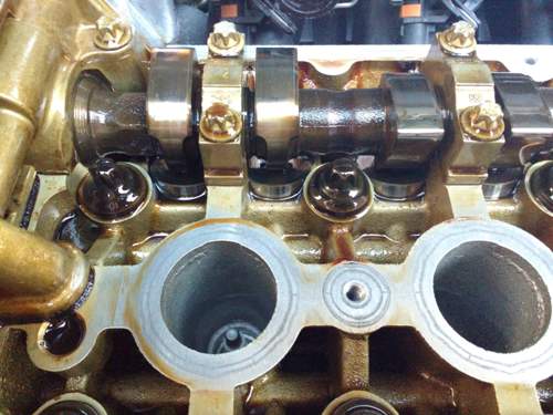

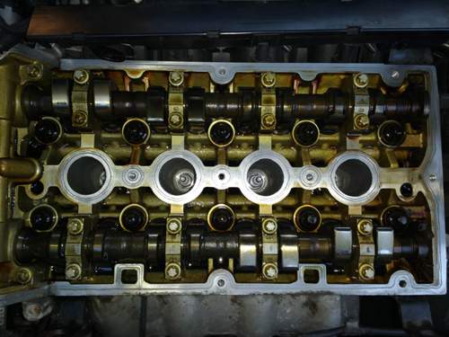

Also meine Motoren die den A/Z/1416/18XER/LET usw. bekamen und bekommen nur das 5W40 und das immer alle 15.000 km.
Das sah dann unter der Ventildeckelhaube so aus.
Wie schaut es denn bei dir aus, aktuell.
