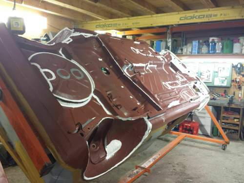

und die Feinarbeit hab ich mit der CSD-scheibe ( Negerkeks) gemacht und mit einen scharfen stechbeitel
der weitere Vorteil mit dem multimaster ist das du die serienmäßige KTL-Beschichtung nicht beschädigst

Man kann den schon mit Eis runterstrahlen, hatte deswegen schon mal meinen Strahle-Mann interviewt. Ist nur aufwändig und dementsprechend auch teuer (um 1500,-€).

Ich hab bei meinem Reste-Golf-Projekt das Zeug nur partiell entfernt, wo Rost war oder wo ich schweißen musste.
Grundsätzlich geht der Schutz mit dem Multimaster schon ab, aber da unten ist ja alles gewölbt, gebogen, gesickt, so dass da tausende Ecken bleiben, wo man den Schutz rauskratzen muss und auch zwangsläufig die KTL-Schicht beschädigt. Wenn kein Rost unter dem Schutz ist, hält der halt auch bombig.
Zudem kommt man mit der Maschine auch nicht überall hin.
Da wo man mit dem Heißluftfön arbeiten muss, stellt sich halt auch die Frage, wie förderlich das für den vorhandenen Rostschutz auf der Rückseite des Blechs ist.

Habe bei mir auch nur da entfernt wo ich Rost sah und wo sich der original U-Schutz gelöst hat. Ablaufstutzen waren bei mir zwei durch gegammelt habe Bleche angepasst und eingesetzt. Nach dem Grundieren und Nahtabdichtung habe ich dann
Unterbodenwachs komplett unter dem Auto aufgetragen. Kann man jetzt sagen ist Fusch aber ich finde es so in Ordnung.
