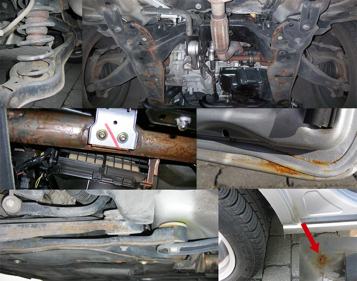

Bei mir gammeln alle Querlenker, der Aufprallquerträger oder wofür er so gedacht ist in der hinteren Stoßstange ist ein einziger Rostbalken, überall wo im Reserveradkasten unten was raus schaut ist es auch rötlich, wenn man unter das Amaturenbrett und andere verkleidete Ecken im Innenraum schaut sieht man auch unbehandelte Blechteile die mit Rost überzogen sind, bis jetzt nur eine Tür massiv am rosten, im Motorraum div. Schellen und an Bereichen wo Schrauben sitzen (im Bereich Höhe Abdeckung Pollenfilter) ach so meine linke Nummernschildbeleuchtung ist auch schon ganz braun von rostigen Wasser was wer weis woher kommt.
Rost kennt auch mein Mondeo sehr gut. Jetzt mögen viele losschreien, daß das ja alles nur halb so wild sei, aber ich kenne keinen modernen Mittelklassewagen Baujahr 2001, bei dem Rost so gehäuft auftritt (ja, E-Klasse kenne ich, ist aber quasi nix dagegen :-)).
Kostprobe gefällig?
-> http://www.etixer.de/mondeorostkollektion.jpg
Meinen Mondeo habe ich letztes Jahr mit Unterbodenschutz behandelt (bis auf den Bereich der Motorabdeckung), insofern ist der Unterboden noch vergleichsweise harmlos.

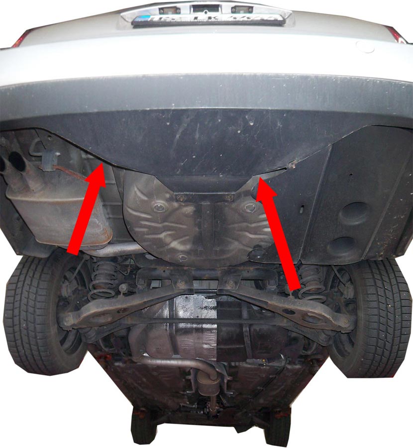

@12MP4: Meinst Du in dem Bereich wo die Pfeile sind?
-> http://www.etixer.de/Mondeo_Unterboden.jpg
Dann werde ich mir den bei nächster Gelegenheit genauer anschauen. Bzw. wenn das von Ford übernommen wird, werde ich da ggf. vorstellig werden. Ich drücke Dir jedenfalls die Däumchen, daß bei Dir etwas passiert und die Probleme behoben werden.
@Etixer
Hallo, ich danke Dir für die "tollen" Bilder. Ja, den Bereich, wo die Pfeile sind meine ich. Schau von dort aus mal nach hinten zum
Querträger von der Stoßstange. Meiner hat auch da massig Rost angesetzt. Ist bei Dir auch die Reserveradmulde vergammelt???
