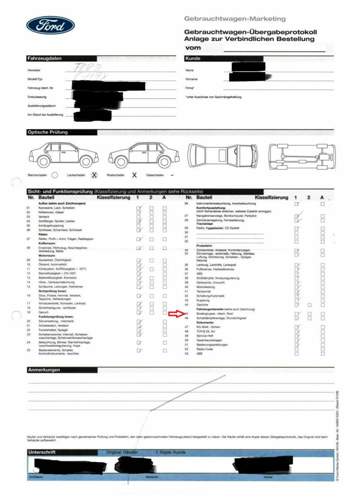

In diesem Kapitel habe ich zumindest meinem FFH vor Ort jedwede Kompetenz abgesprochen, als ich beim Gebrauchtfahrzeugkauf den Wagen auf die Bühne bringen ließ und in das Übergabeprotokoll schaute. Punkt: 45: “Bodengruppe, -blech, Rost“ wurde bei “1“ angekreuzt (1 = Einwandfreier Zustand; 2 = Ohne Mängel und funktionstüchtig; A = Anmerkung erforderlich)
Protokoll
