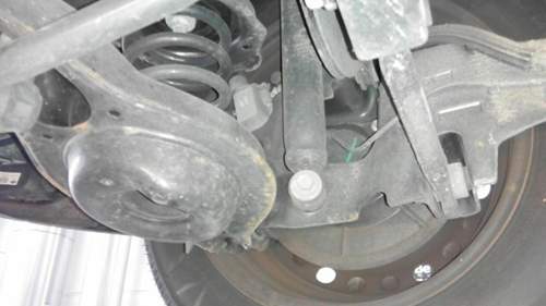

mein Mäxchen war ja vor einiger Zeit zur ersten Geburtstagsinspektion. Dabei habe ich ihn zum ersten mal von unten gesehen. Begeistert hat mich der Anblick aber nicht.
Da fallen zunächst einmal die Plastikklammern auf mit denen die Bremsleitungen und andere Leitungen am Unterboden in Position gehalten werden. Wie lange werden die halten? Wann fangen die an brüchig zu werden?
In der Fahrzeugmitte fällt die Schicht Antidröhnmasse auf. Sonst gibt es nur lackiertes Blech. Kein Unterbodenschutz wie man es von früher kennt. Nach 12 Monaten schon viel Rost an Teilen von Fahrwerk, Bremsen und Antrieb. Die Teile sind teilweise offenbar schlecht lackiert (Foto 08) oder sogar roh belassen (Foto 01). Sie werden sicher nicht durchrosten, aber unschön finde ich es schon. In Bild 10 sieht man oben in der Mitte eine Kabelverbindung. Einfach offene Stecker. Ob die Streusalzresistent sind wage ich zu bezweifeln. Oben hui und unten Pfui.
Die Fahrwerksteile waren bei meinem vorigen Auto (Nissan Note) viel besser verarbeitet. Es gab da keinen blanken Stahl oder rohes Aluminium. Alle Teile gut waren lackiert oder hatten eine galvanische Oberflächenbehandlung. Die Teile sahen nach 7 Jahren alle besser aus als hier beim Max. Dabei hat das Auto rund 5000€ weniger gekostet.
Ich hab mich dann entschieden den Unterbodenschutz in einer kleinen Fachwerkstatt etwas verbessern zu lassen. Man kann sich sicherlich heftig darüber diskutieren ob das notwendig ist oder nicht. Die Bodengruppe ja verzinkt, deshalb sollte Rost und Durchrostung normalerweise kein Thema mehr sein. Den C-Max möchte ich aber mindestens 10-15 Jahre fahren, die knapp 100€ sind da sicher gut angelegt.
Es gab zuerst eine gründliche Unterbodenwäsche. Als Max wieder trocken war habe ich erst einmal einige Fotos gemacht. (Fotos 01-10) Zu diesem Zeitpunkt war das Auto 13 Monate/ 8500Km alt. Es hat keinen Schnee und kein Salz gesehen. Macht euch selbst ein Bild.
Das alte dicke Unterbodenschutzmaterial aus Bitumen oder ähnlich nimmt man ja heute nicht mehr. Deshalb wurden bei meinem Max zwei Schichten von einem modernen Dünnschicht Steinschlag und Unterbodenschutz auf den Unterboden aufgetragen. Nach der ersten Schicht habe ich die Fotos 11-14 gemacht.
Leider ist das Schutzmaterial auch hellgrau und man kann es auf den Fotos nicht so gut erkennen. Fotos vom Endzustand konnte ich leider nicht machen weil ich die Kamera vergessen hatte (sorry, das Alter....)
Die Beschreibung vom Bildinhalt findet Ihr jeweils im Dateinamen vom Bild.
So, die Diskussion ist eröffnet!

Zum Thema Hohlraumkonservierung und Verzinkung der Bodengruppe habe ich heute mal offiziell per Mail bei Ford angefragt. Bin mal gespannt ob und was die antworten werden. Ich melde mich dann.
Folgende Antwort habe ich heute von Ford erhalten:
"Alle außenliegenden und Steinschlag gefährdeten Karosserieteile sind verzinkt. Des Weiteren wird werkseitig genügend Hohlraumversiegelung appliziert.
Darüber hinaus erhalten wird ab Beginn der Ford Neuwagengarantie eine Garantie gegen Durchrosten von Karosserieteilen gewährt, die modellabhängig zwischen 6 und 12 Jahren betragen kann. Um sie zu erhalten, muss bei Ihrem Fahrzeug regelmäßig eine Korrosionsschutzkontrolle nach Herstellervorgabe durchgeführt werden. Nähere Informationen erhalten Sie bei Ihrem Ford Vertragspartner."
So, dann haben wir den Punkt Verzinkung und Hohlraumkonservierung auch abgehakt.

Ich habe vor kurzem die Sommerräder montiert und mir den Unterboden mal genauer angeschaut. Der Wagen ist jetzt seit ca. 2 Monaten auf der Straße unterwegs und hat nur bisel Schnee und Frost gesehen. Der Unterboden schaut genau so aus wie auf den Bildern hier im Thread. Die Antriebswelle ist komplett mit Rost überzogen, schwarz lackierten Bauteile (Träger, Streben usw.) kriegen langsam Roststellen an den Kanten. Auch sind Schrauben von der braunen Pest befallen.
Finde es jetzt nicht so tragisch aber wer sein Gefährt lange fahren möchte, sollte hier rechtzeitig Vorsorge treffen...

Nachfolgend ein Paar Fotos vom Unterboden unseres C-Max, den wir im März als 1,5 Jährigen Gebrauchten und etwas über 20tkm beim Ford Händler in Berlin gekauft haben.
Ich bin kein Fachmann, aber unlackierete Falze und Rostansätze an den Gelenken konnte man ganz gut erkennen.
Habe den C-Max letzte Woche dann zu einer kleineren Fachwerkstatt in Potsdam gebracht, die auf eine 60-jährige Erfahrung in Unterbodenaufbereitung verweisen kann. 250 Euro für Unterbodenbehandlung, Beschichtung und 3,4kg Wachs in den Hohlräumen ist denke ich mal gut investiertes Geld, wenn man das Fahrzeug länger fahren möchte. O-Ton des Meisters: Ist heutzutage normal, aber so wenig Rostvorsorge, wie bei Ihrem Auto, haben wir hier auch selten gesehen..."
