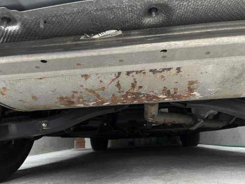

Ist diese (Flug?)Rostbildung an der Auspuffanlage eigentlich normal? Der XCeed ist jetzt 2 Jahre alt hat aber erst 11tkm runter und steht meist in der Garage.

Sieht aus wie mal angeschnarzt?
Bissl Zinkspray drauf und weiter geht's
Gruß jaro
P.S. Nein, ist nicht normal.
Das sieht definitiv wie aufgesetzt aus, meiner ist bald auch zwei Jahre und hat an der Stelle nichts.
PS steht nicht in der Garage und hat 33tkm
Nein da ist nix aufgesetzt. Ist ja auch den höher gelegen Stellen zu sehen. Dann dürfte es ja nur an den untersten Stellen sein. Das Teil ist ja quasi halbrund. Weiter hinten ist das ja auch an dem Rohr was viel höher liegt. Bei der 30tsd Inspektion letzten Monat wurde da nichts bemängelt. Wenn ihr aber sagt ihr habt das bei euch so nicht, dann werde ich es beim nächsten Mal in der Werkstatt mal ansprechen.
Hat definitiv aufgesetzt, man sieht es auch deutlich am Rohr hin bis zur Verbindungsschelle. Also Kia unschuldig.

Ähm wie soll das denn bei einem halbrunden Teil an den höher gelegen Stellen aufgesetzt sein?? Wenn dann hätte es doch nur an der untersten Stelle aufgesetzt. Außerdem findet sich der Rost sogar an einigen Stellen auf der Oberseite siehe Anhang. Man sieht auch teilweise, dass es quasi linienförmig ist wo Feuchtigkeit langgelaufen ist.

Für mich sieht das vom Material irgendwie bei Dir ganz anders aus als bei mir. Bei mir ist das so wie bei einer Dachrinne mosaikartig und bei Dir eher einheitlich grau.
Meins ist auch einheitlich grau, das sieht aus wie über Feldweg (zb Mittelstreifen, kennt ihr sicher, von den Traktoren in der Spur und in der Mitte hoch)
Fahre da deswegen immer auf der Mitte und rechts
Im Ford Forum gibt es einen längeren Thread zum Thema Rost am Endtopf mit vielen Fotos. Dort haben einige bereits nach einem Jahr deutlich stärkeren Rost am Endtopf und andere wiederum haben gar nichts. Es wird auch gerätselt wie es zu den Unterschieden kommt.
