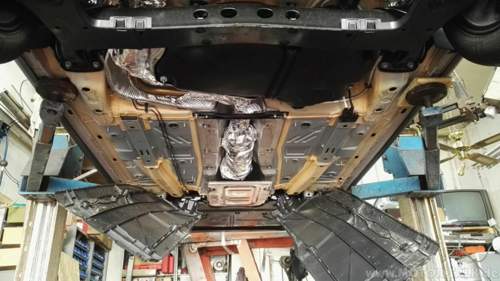

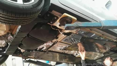

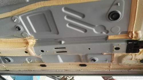

Da mein neuer noch keinen Winter gesehen hat, dachte ich mir es kann nicht schaden ihn vor dem Winter eine kleine Impfung mit Hohlraumwachs (-Fett) zu spendieren. Denn was Oldtimern gut tut, kann auch einem neuen nicht schaden.
Klar Wachs ist auch werkseitig vorhanden, aber in der Regel eher spärlich.
Also rauf auf die Hebebühne und erstmal die rießen Kunststoffverkleidungen am Unterboden demontiert.
Der Schreck danach war recht groß da der Steinschlagschutz nicht vollflächig, sondern nur bis zu den Verkleidungen aufgetragen wurde. Da die Verkleidungen sogar mit relativ großem Abstand zum Unterboden montiert sind, kann man davon ausgehen, dass die Salz und Schneegischt sich im Winter da so richtig reinsetzt. Also hab ich auch die meisten Hohlraumstopfen entfernt und siehe da - weitestgehend Wachsfrei.
Da unser 9 Jahre alter Polo 6R jetzt schon an den unmöglichsten Stellen Rostpickel bekommt ist es wohl nicht übertrieben auch am neuen nachzubessern.
Aber ich lasse mal die Bilder für sich sprechen:

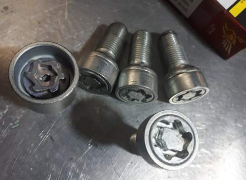

Felgenschlösaser waren noch nie mein Ding - also raus damit!

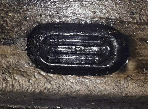

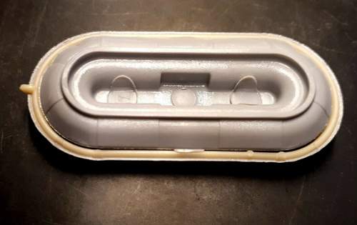

heute noch die Schweller mit Sonde geflutet, neue Stopfen für die Langlöcher sind bereits bestellt. Diese ließen sich an den 4 äußeren Enden (zu) sehr leicht entfernen oder waren ab Werk mit Steinschlagschutz zugekleistert.
Schwellersollroststelle:
https://www.motor-talk.de/.../...mmistopfen-am-schweller-t3780012.html
18
19
4€uro und 40° im Schatten:
2,5mm länger & 2,5mm breiter sind die neuen Deckel, um perfekt (= dicht) in den Langlöchern zu sitzen
20
