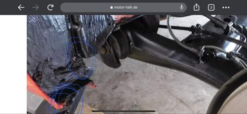

Meinst du in diesem Bereich?

Ja genau… habe mal dein 1. Bild missbraucht und die beiden Spalte grob markiert…
Was hast du für Konservierungsmittel verwendet?
Ich habe transparentes Wachs verwendet, damit man sieht was drunter los ist… das sieht bei dem schwarzen ja leider nicht… 😉
3d08348e-192a-4991-b9f4-dc5829288b15
Ich habe es kombiniert - für die Stellen wo man schlecht mit Pinsel ran kommt habe ich mit Nigrin Unterbodenschutz gesprüht. Das ist Kautschuk mit Wachs. Auch für die hintere Achse (sieht man auf dem Bild 3 - so ein bisschen matt)
Sonst habe ich BODY930 genommen.

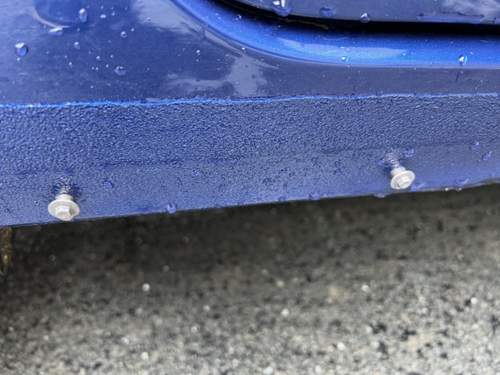

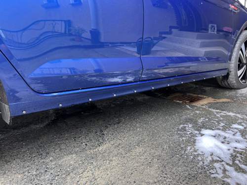

Habe bei meinem heute die Schweller getauscht… die Befestigungen der GTI-Schweller sieht in meinen Augen nicht sehr beständig gegen Rost aus!
Ob man da von innen auch noch konservieren muss? Außen habe ich jetzt ordentlich Konservierung aufgetragen… 🙂
