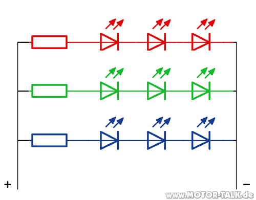

Ok, habe es mir jetzt noch mal angeschaut und habe es geschnallt.😁 Die 3 LEDs sind jeweils in Reihe geschaltet und die beiden Reihen sind parallel.
Manchmal muss man sich die Sachen noch ein zweites Mal anschauen um es zu verstehen.😁 Dann werde ich es umlöten und mal gucken, wie warm die Widerstände dann werden.

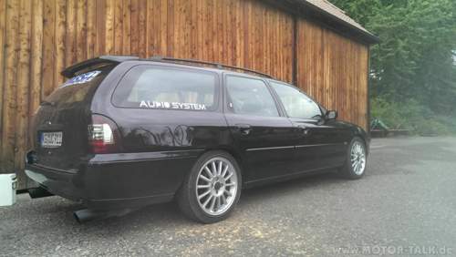

Awesome stuff flo!
Thank you Pete 😁
Ohne Basskiste und der einen Batterie ist er hinten schon 3cm höher gekommen :P
Imag0097
Original geschrieben von escort_fahrer32
Thank you Pete 😁
Was ist da fuer ne Reifengroesse drauf?
Pete
Das sind 215/45 R17 auf den originalen ST200 Felgen^^
was für ne anlage kommt rein?
Entweder 4 oder wenn ich noch einen auftreiben kann 6x15" Woofer 😁
Nur wie verbaut ist noch nicht sicher....
Entweder normales BR oder BR-Wall oder nen 4th. Bandpass^^
@wdeRedfox: habe jetzt ein wenig mit LEDs experimentiert und habe nun 3 von den superflux in Reihe geschaltet. bei einer 10v Quelle konnte ich nun keine wärmeentwicklung vom 150ohm Widerstand feststellen.
wie genau schalte ich aber die superflux parallel? ich habe jetzt beide -pins an ein Kabel gemacht und dieses dann an beide +pole der nächsten led. ist das so ok oder muss jeder pin ein einzelnes Kabel bekommen?
ps: Beitrag übers Handy erstellt. daher keiner räächtschreibung... ist mir am Handy zu auswendig:-D:-D:-D
Oha...ich versuche das mal so kurz wie möglich:
Du hast jetzt also drei LED in Reihe und davor den Widerstand, ja?
Wenn Du insgesammt 6 LED in der Leuchte verbauen willst, dann machst Du von dieser Kombi (auch Baugruppe genannt) zwei (gleich aufgebaute) Stück fertig.
Wenn Du das hast, dann kannst Du (der einfacheren Anschauung wegen...) diese Beiden mit identischer Ausrichtung (also z.B. bei beiden Widerstand nach oben...oder unten...müssen eben gleich auf dem Tisch liegen) nebeneinander legen und die `offenen Enden´ miteinander verbinden.
So erhälst Du dann eine Parallelschaltung der Baugruppen.
Wenn Du mehr brauchst, kannst Du einfach noch mehr von diesen Gruppen aufbauen und die Schaltung genauso um jeweils drei LED erweitern.
Ich hab mal ´ne Grafik aus´m Netz angefügt (etwas umgearbeitet...) um das Prinzip klarer zu zeigen.
Falls noch was unklar ist, einfach nochmal nachfragen 😉
Led-reihen-in-parallelschaltung
