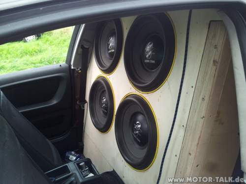

Anlagentechnisch wird jetzt auch geplant 😁
Kommt mit großer wahrscheinlichkeit ne Bassreflex-Wall rein!
Dafür gestern schon Nivearegulierte Dämpfer eingebaut 😛
Br-wall
Dann mussu aber auch in den Türen noch´n paar Kohlen nachlegen...und zwei mal Gehörschutz in Augenhöhe montieren... 😉 😁
