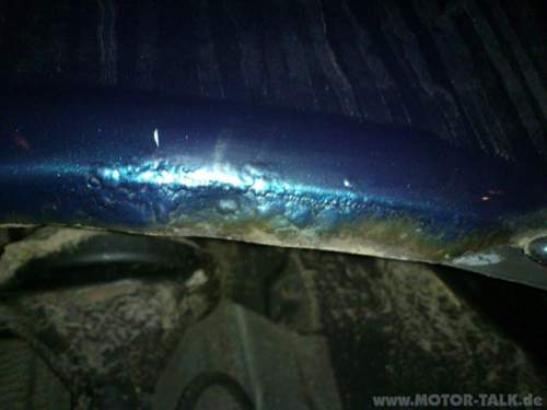

😰😰😰😰😰 Ist das schon schlimm oder noch zu retten? erst heute bemerkt nachdem ich aus dem Winterschlaf geweckt hatte (Orgelte 1 sekunde länger als gewöhnlich , 3 wochen wurde er nicht bewegt aber angesprungen ohne probleme.... der Kaltstart ist aber echt fies laut!)
Dsc-0119
Na da musst mal die Rostblüte weg machen, aber auch von innen im Faltz, so wie das ausschaut ist es schon durch

Wenn also mein lackierer das weg machen sollte, muss er nur die stelle abschneiden und neues blech einschweißen? Sollte nicht viel arbeit machen hoffe ich, ist ja nur ein kleiner bereich...
Die Betonung liegt auf WENN.😮
Den triffst du in diesem Leben doch eh nie mehr.😁
Bestimmt nicht jetzt in der Kälte. Das will ich ihn nicht antun 😁
Eher im sommer, aber mich juckt es in den fingern selbst zu machen 😁
Würde rostumwandler hemmen das es nicht wächst?
Das ist innerhalb 3Wochen hochgekommen?
Versuch es so gut wie möglich zu entrosten,das wirklich nurnoch schön blankes Blech zu sehen ist und mach Rostumwandler oder Hammerite drauf!
Welches Schleifpapier wäre geeignet? das gröbste?
Angefangen hab ich mit einem kleinen Deltaschleifer mit 120er Körnung und dann immer höher wegen der schleifspuren, Rostumwandler drauf und 24h warten, Hammerrit drauf ,Spachteln,schleifen, und dann druf mit dem Lack, ich hab jetzt 1,5 Jahre schon ruhe und ist noch nix zu sehen
