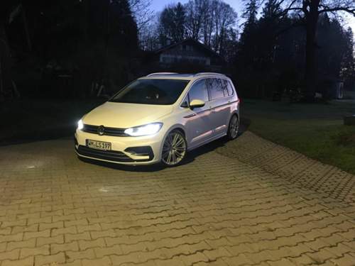

Hallo Leute,
habe es noch geschafft kurz vor dem Winter Fahrwerk und Felgen verbauen zu lassen.
Da meine Frau sehr anspruchsvoll in Bezug auf Fahrkomfort ist, habe ich nur 18 Zoll Räder verbaut und
zu dem Einbach Gewindeferdern gab es dann noch Bilsten B8 Komfort (Grün).
Also der Touran fährt echt weicher als Serie und die Lenkung ist direkter geworden sagt auch meine Frau.
Hätte ich ehrlich gesagt auch nicht gedacht.

Wieviel tiefer ist er denn damit nun ca? Und wie fährt sich die 235/35er Kombi, was Komfort angeht?
Sehr schick
Vorne sind es 5,5 cm und hinten 5. Der Comfort mit 4 Personen ist gut. Ist kein Brett. Natürlich bekommt man Boden Wellen mit, aber auf der Autobahn ist es super. Das Fahrwerk ist auch weicher eingestellt als der Hersteller vorgibt.

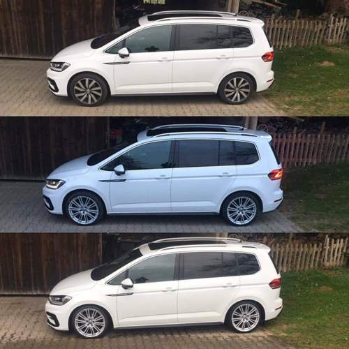

Hier mal meiner mit Eibach Gewindefedern und Serien Dämpfer
Felgen 8,5x19 et45 mit 235/35 Reifen
Bild-1
Img-5597
oben Serie 18 zoll kein Sportfahrwerk
mitte mit 19 zoll
unten mit 19 zoll und den Gewindefedern
Bild-4-9005370188861413450-4787841078437483349
Finde ich für einen VAN zu Tief, bin froh mich nur für das Pro Kit entschiedenen zu haben.
Für mich wäre es auch zu tief.

Ich finde es richtig passend! Wie ist das Maß zwischen Kotflügelkante und Radmitte VA/ HA?

Kann ich später gerne nachmessen!
