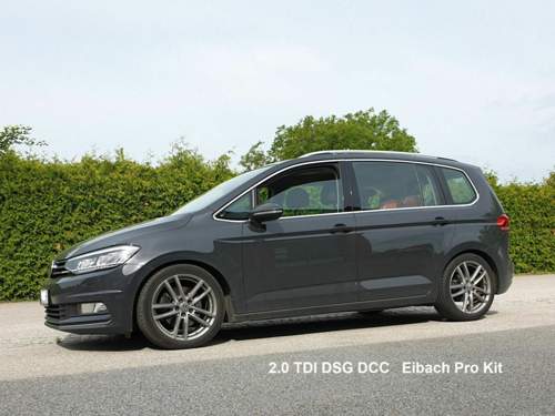

VW Touran 2.0 TDI mit DCC und Eibach "Pro Kit" harmonieren perfekt.
Eibach-pro-kit-rmk-355-358-mm

Ich besitze einen Touran 2019, 2.0 TDI, 7 Sitze, AHK, Panoramadach und die serienmäßigen 17-Zoll-Stockholm-Felgen. Ich bin mit der Lenkung nicht zufrieden, die Aufhängung ist zwar komfortabel, aber es gibt ziemliche Rollneigung in den Kurven, besonders wenn ich leer fahre. Nächstes Jahr plane ich, 18-Zoll-Marseille-Felgen von einem Golf (7.5, ET 51) zu montieren, um die Spurweite etwas zu vergrößern. Ich hoffe, dass sich dadurch die Fahrzeuglenkung verbessern wird. Ich möchte das Auto nicht tieferlegen, aber kann ich trotzdem sportlichere Federn (etwas dicker und niedriger) einbauen lassen, ohne die Bodenfreiheit zu beeinträchtigen? Danke für Ihre Empfehlungen.

Das org. Sportfahrwerk zum Touran ohne DCC ist um 15 mm tiefer, und etwas straffer. Die 4 Federn (-15) als Ersatz werden vermutlich im Set rund 360,- EUR kosten. Sportfedern aus dem Zubehörhandel (ca. -30 mm) von Eibach kosten rund die Hälfte! Mit den 7,5x18 et51 wird die Spurweite nicht größer, denn in Serie hat der Touran et48, aber die Radbreite vergrößert sich wegen der 7,5 und 225/45R18. Bleibt aber nur eine halbe Lösung. Da lieber gleich 8,0x18 et45 (mehr Auswahl, vernünftigere Preise!).

Ich habe über 10 Federkatalognummern überprüft. Nur in 3 Nummern gab es Hinweise auf 7 Sitze, Panorama und Anhängerkupplung. Alle hatten deutlich geringere Federhöhen bei gleicher Dicke. Um die Bodenfreiheit zu erhalten oder moderat zu verringern (-10-15 mm) und gleichzeitig Steifigkeit hinzuzufügen, denke ich, dass ich Federn mit einer Höhe von 340-345 und einer Dicke von 13,8-14 mm finden muss.
Hat jemand Ideen?
Danke!
Mein 3Q0511115N(P) 1JA, 1JP
357/13.5 (st. 7s, PANO, AHK)
1) 3Q0511115AC 1JC, 5KL, 5KT
320/13,5 (st./sp. 7s, PANO, AHK)
2)3Q0511115AD
315/13,8 (sp. 7s, PANO, AHK)
3) EIBACH Pro Kit (-30mm)
327/13,8 Federhöhe/Stabstärke
Aussendurchmesser und Windungszáhl sind bei den Federn auch von Bedeutung. Nicht vergessen, auch der Puffer hat eine Einfluss auf das Federverhalten an der Hinterachse. Die Hinterachsanpassung ist ja noch einfach, an der VA wirds dann etwas schwieriger. Probieren geht über studieren!
