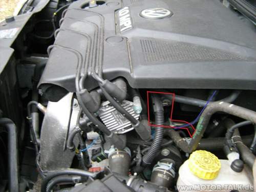

hi 1781ccm,
wo hat der AUC das AGR ventil? Zwecks Reinigung.
Danke dir!
Ein besseres Bild hab ich gerade leider nicht.
Das rot markierte ist das Ventil mit einem Stückchen von dem Rohr welches dann unterhalb von der Drosselklappe endet.
Der blau markierte Schlauch geht, wenn ich mich jetzt richtig erinnere, auch ans AGR Ventil.
MFG 1781 ccm
MFG 1781 ccm
Danke dir! Ich werde es mir, wenn ich es schaffe am Freitag oder Sonntag anschauen. Bei der Gelegenheit mache ich Fotos!
