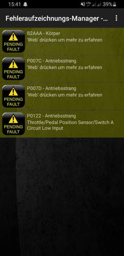

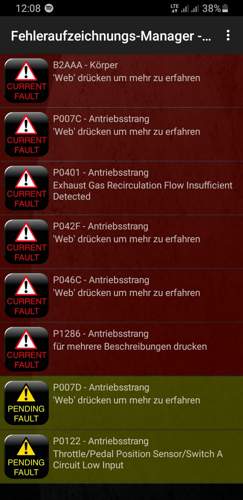

Hmm okay dann muss es wohl an was anderem liegen. Und die ganzen Fehler sind im Speicher. Wenn ich den Speicher lösche, sind paar Fehler weg und Nurnoch 2 rote und paar gelbe...
Mit vernünftigen Auslesegerät Mal auslesen. Sieht auf jeden Fall hart mies aus was da steht.
Wenn ich den Stecker wieder reinmachen kommen "Nurnoch" die Fehler
Der letze Fehler P0122 hat wohl was mit der Drosselklappe zu tun
Mit vernünftigem Auslesegerät auslesen. Dein jetziges ist Müll da es keine sauberen Fehlercodes ausgibt und nicht alle Fehlerspeicher Einträge bei BMW offen lesbar sind.
@Chaos1994 schrieb am 2. November 2020 um 00:11:42 Uhr:

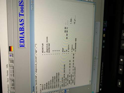

Wenn du es über die BMW eigene Software (RG oder IST* einstellst, dann nicht. Einfach nur den Stecker vom AGR Ventil abziehen funktioniert leider nicht 😉 Vor allem die Ansaugbrücke bleibt dadurch länger sauber und das Ansprechverhalten des Motors wird auch etwas besser. Ich kann dir aber leider nicht sagen, ob der max Frischluftwert für deinen Motor bei 0,7mg oder bei 0,4mg pro Hub liegt...

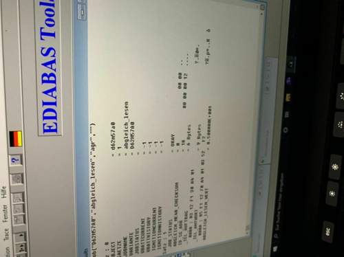

Ich hab’s über Tool32 gemacht. Die Software wurde mir beim Kauf meines OBD-Kabels zur Verfügung gestellt. Dort ist auch eine Anleitung zum Anheben der AGR-Frischluftrate. Komischerweise wurde mir beim Lesen des alten Wertes 0 angezeigt. Ich konnte ihn ohne Probleme auf 85 Stellen. Kann das überhaupt sein?
EDIT: Scheint, als liege der Maximalwert für den M57TÜ2 bei 87mg. Deswegen konnte ich den Wert auf 85 ändern. Scheint alles funktioniert zu haben.
Cc68d684-cdff-430a-9b3a-f39ca6dbcc71
9b3378bc-dcfc-4a57-9855-4c13f5c8a1f0
@kollegahselfmade schrieb am 2. November 2020 um 20:41:21 Uhr:
Ich hab’s mal über Tool32 gemacht. Die Software wurde mir beim Kauf meines OBD-Kabels zur Verfügung gestellt. Dort ist auch eine Anleitung zum Anheben der AGR-Frischluftrate. Komischerweise wurde mir beim lesen des alten Wertes 0 angezeigt. Ich konnte ihn ohne Probleme auf 85 Stellen. Kann das überhaupt sein?
Welches Kabel hast du gekauft?
Ich habe mir damals eins bei obdexpert gekauft. Inzwischen bieten die die dazugehörige Software aber nicht mehr an.
