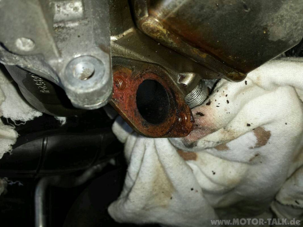

Neues AGR Ventil brachte nur ein bisschen Besserung. Also musste die Brücke runter...

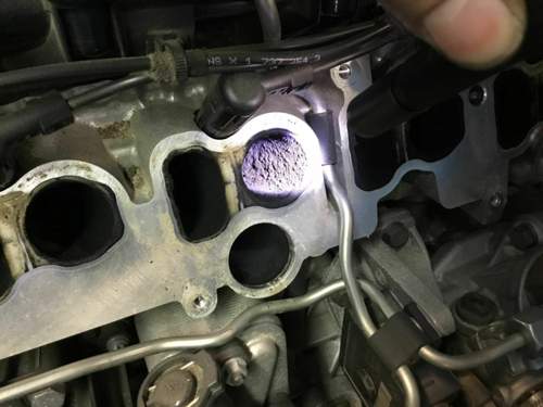

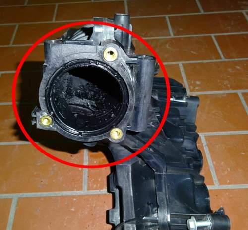

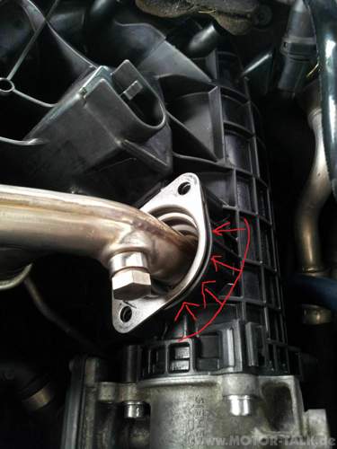

Und was da zum Vorschein kam… zeigen die Bilder 2 bis 5.
Alles zu gerußt und verdreckt.
Die Drallklappen selber ließen sich aber leichtgängig drehen, nach dem die elektrische Verstell-Einheit abgebaut war (Bild 6).
Also die Brücke gereinigt (Bild 7 bis 10) und mit neuen Dichtungen (6 für Brücke und 1 für Drosselklappe) wieder eingebaut.
Auto gestartet und es gab kein Verschlucken oder Stottern mehr. Fehler lag also an der Verdreckten Ansaugbrücke. Die wiederrum wegen der Abgasrückführung so zu gesetzt war. Und das nach gerade mal 110tkm und 3 ½ Jahren alten Fahrzeug.
Also wer selber so was ähnliches bei seinem N57 Motor hat und keine Garantie mehr greift, der kann ganz schnell den Drucksensor (Bild 11) von der Brücke abbauen und in die Ansaugbrücke rein leuchten (kleines Loch).
Oder die Drosselklappe ab bauen (3 Schrauben + Luftführungsrohr schwarz) (Bild 11) und sich die Stelle anschauen wie in Bild 5 zu sehen ist. Wenn diese so wie meine ausschaut dann kann man die Brücke getrost runternehmen und reinigen lassen. Ist günstiger als eine neue und wer die alte Brücke selber runtergenommen hat, der schafft es auch bei der neuen. Spreche aus Erfahrung.

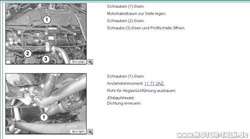

Beim N57 kann man die Ansaugbrücke selbst nach lösen der Schrauben nicht so einfach abnehmen, da relativ weit hinten von unten ein Magnetventil eingeklipst ist und man das Führungsrohr des Ölpeilstabes an einer unmöglichen Stelle an der Ansaugbrücke angeschraubt hat.

Da ich für den Verlauf des KRR am N57 kein Schema gefunden habe, habe ich nach den gemachten Bildern im Vorfel mal eine Skizze erstellt. Für die unter euch die den KRR am N57 selbst tauschen möchten.
