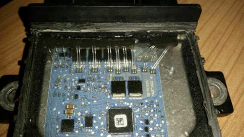

Danach Glühsteuergerät gekauft und gewechselt und weg war der Fehler für Glühkerze 1.
Anbei ein Bild warum oder wo die Dinger kaputt gehen. Ich weiß nicht warum die so dünne Drähte verbauen. Jedes Mal wenn man die öffnet sind es die Knickstellen die durchbrennen.
Im Nachhinein war ich froh das ich die Kerzen jetzt gewechselt habe (145tkm), wer weiß wie schwer die erst bei 200tkm oder mehr raus gehen.
