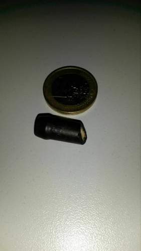

Nachdem hier die Idee aufkam, die Räder mal feinwuchten zu lassen, habe ich mir einen Reifenfachbetrieb in der Nähe gesucht, der dazu in der Lage ist. Gestern war ich nun da, aber zum Feinwuchten ist es nicht gekommen. Ich bin ein bisschen vor dem Prozedere zurückgeschreckt: Vorderachse anheben und auf einer Seite das Rad von extern beschleunigen.... ob das mal gut ist für das Differential.... also ich weiß nicht, das lass ich mal lieber bleiben.
Bei nicht angetriebenen Rädern ist das OK, aber bei einem Fronttriebler....
Stattdessen wurden alle Räder nochmal neu bzw. nachgewuchtet mit ein paar erstaunlichen Dingen:
Alle Räder hatten Unwuchten zwischen 5 und 30 Gramm. Während die 5 Gramm sicher in den Bereich Meßtoleranz fallen, finde ich das bei 30 Gramm jedenfalls nicht mehr.
Außerdem wurde festgestellt, daß sich im Rad hinten rechts ein Fremdkörper befand. Ich meine damit nicht eine eingefahrene Schraube im Profil, sondern wirklich innen im Reifen, wo nur Luft sein dürfte. Also Reifen runter und zutage kam so ein Anschlussnippel für Leitungen, wie er z.B. am Kraftstofffilter zu finden ist. Vom Gewicht her dürfte der aber keinen Ärger gemacht haben, da er relativ klein (Länge ca. 2cm) und sehr leicht war (Gewicht war in der Hand nicht zu merken).
Anliegend ein Bild von dem Teil. Zum Größenvergleich habe ich eine 1€- Münze daneben gelegt.
Den bisherigen Freundlichen unterstelle ich damit komplettes Desinteresse und erheblichen Dilletantismus. Der Preis, den er mir seinerzeit für die Karre gemacht hat war gut, aber das war es dann auch schon (Wahrscheinlcih hat er mich da schon über den Tisch gezogen, aber ich habs zumindest nicht gemerkt :D ). Der sieht mich auf jeden Fall nicht wieder.
Also Kurzform:
Fremdkörper entfernt,
alle Räder nochmal gewuchtet,
Kontrolle: Räder laufen absolut sauber und sind exakt rund (kein Höhen oder Seitenschlag),
Ergebnis der direkt anschließenden Probefahrt: Es vibriert weiterhin bei 130 - 160 km/h.
In zwei Wochen bringe ich das Fzg zur ersten Inspektion, allerdings bei einem anderen Freundlichen als bisher. Dort werde ich das Problem auch nochmal ansprechen. Der Vorteil ist, daß dieser Betrieb nur 2km von der nächsten Autobahnauffahrt entfernt ist, eine Probefahrt ist also schnell mal gemacht... :-)
Ich berichte weiter...
