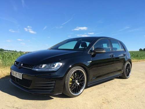

Hier ein Bild von den Felgen.
Die habe ich gebraucht von jemanden aus Regensburg gekauft.
Der Stern ist schwarz gepulfert und sie haben keine Bordsteinschäden.
Die Felgen haben mit Hankook Ventus S1 Evo (4,5mm) 1000€ gekostet.
Leider sind sie wirklich alles andere als leicht, aber halt traumhaft schön.
