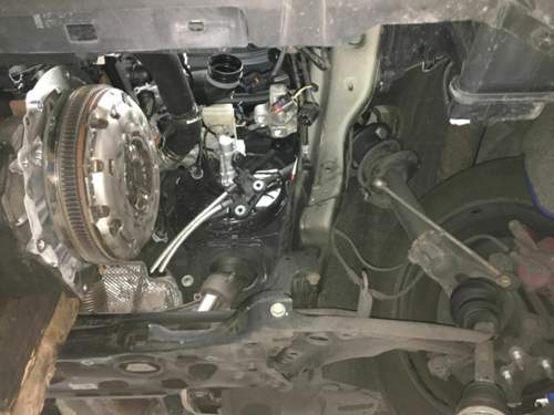

Danke dir für deine Berichterstattung, freut mich natürlich sehr, dass du das Problem endlich gelöst hast und nun ein schön ruhig fahrendes Auto hast.
Wenn ich das also richtig verstanden habe, liegt das Problem nicht unbedingt am Getriebe selbst, das bei dir gewechselt wurde, sondern eher an einem verspannten Zusammenbau einzelner Teile wie etwa Antriebswelle oder Lenkgestänge.
Kann man diese Teile mal lösen und wieder neu, ohne verspanntem Zusammenbau wieder festziehen lassen? Sorry für die dummen Fragen, ich bin jedoch kein KFZ-Mechaniker.
Ob es am Getriebe lag, kann ich nicht ausschließen aber würde ich nicht vermuten. Es hat zwar geheult und auch sonst mehr Geräusche von sich gegeben als das neue nun, aber so viel Spiel dass es vibriert sollte es wohl nicht gehabt haben.
Ja klar - man kann die Antriebswellen und das Lenkgestänge lösen. Weiterhin würde ich das Pendelstützenlager einmal lösen (Getriebelager). Anschließend muss natürlich die Spur neu eingestellt werden.
Anbei noch ein Einblick wenn das Getriebe ausgebaut ist. Ansicht von der Front aus auf das linke Vorderrad.
Img-6070
Trauriger Anblick für so junge Fahrzeuge...
