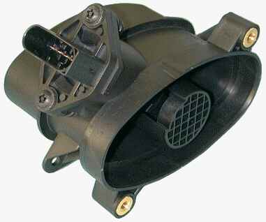

Das gleiche hatte mein Bruder auch. Starkes Ruckeln, Leistungsabfall und Rauchbildung. Wir dachten auch zuerst an die Injektoren, da schon über 110 tkm. Ein Fehlerspeichertest ergab aber, dass es "nur" der Luftmassenmesser war. Kann man auch leicht testen, indem man ihn absteckt und dann schaut, ob der Fehler immer noch auftritt. Das Teil kostet bei BMW etwas über 300 EUR, immer noch günstiger als Injektoren.

LMM abstecken ist eine Sache von 5 Minuten, also warum probierst du es nicht einfach? Kann nichts passieren und danach ist die Eingrenzung einfacher.

Das hat auch mein Bruder geschafft und der versteht nun wirklich gar nix von Motoren. Motorabdeckungen ab, Stecker vom Luftmassenmesser trennen, fertig.

wenn ich wüsste wo der lmm stecker ist, würde ich es probieren-.-
Am Luftmassenmesser. Wie der aussieht, sieht man oben.

hab am wochenende den stecker von luftmassenmesser abgeklemmpt, gleiches problem.da es am wochenende wieder kalt war, so um die 2° plus war das ruckeln im leerlauf trotzdem noch zu spüren 🙁
