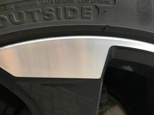

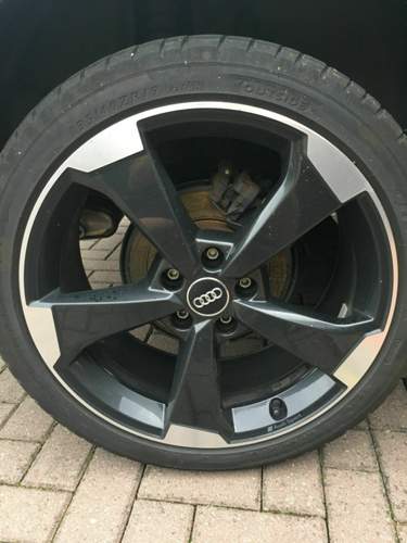

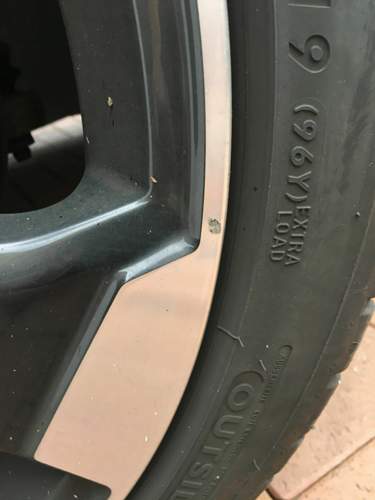

Das sind alle Schäden, die ich am Fahrzeug finden konnte. Leider ist das Auto nicht ganz sauber, aber ich hoffe man kann es erkennen.

Die 2 feinen Kratzer im glanzgedrehten Bereich der RotorFelgen kann man rauspolieren, würde ich auch vor Abgabe machen.
Den Steinschlag im gleichen Bereich, kann man nur abdrehen. Müsstest du mit einem Felgenaufbereiter reden.
In den meisten Fällen, sieht man eine Bearbeitung.
Ggfs brauchst 1 neue Felge
Die anderen kleinen Steinschläge kann man auffüllen und auspolieren.
Also dafür 2500€ verlangen, ist schon krass.

Es sind ALLES Schäden, keine Frage. Aber für die feinen Kratzer auf Foto 2, eine neue Felge fordern, ist unverhältnismäßig.
