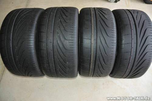

Ist natürlich schon eine Nummer als Laie der Aussage von Conti zu widersprechen, aber ich schließe mich an. Bei reinen laufrichtungsgebundenen Reifen (RainSport 2, Goodyear Eagle F1 GSD3) war es ja auch nicht egal. Ich denke der Grund ist anderer Natur.
1. Man müßte Reifen für die linke und rechte Seite herstellen. Nur ist das ein Mehrauswand in der Herstellung und im Handel. Es gibt oder es gab mal einen Hersteller, der sowas gemacht hat. Ich weiß bloß nicht mehr den Namen.
2. V-Reifen unterliegen immer einem etwas höherem Verschleiß und erzeugen mehr Laufgeräusche. Das hat negative Auswirkungen auf das EU-Label. Also geht man weg von einem laufrichtungsgebundenem zu einem asymetrischen Profil. Hier gibt es einen groben Überblick:
Ich habe hier mal ein Bild von Supercar Reifen von Goodyear. Die sind asymetrisch und laufrichtungsgebunden.
Tires1
