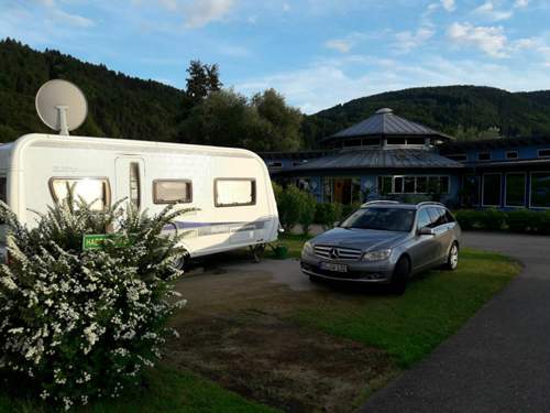

Ja, das Gesamtgewicht des Zuges kannst du immer anhand der Fahrzeugscheine errechnen. PKW plus Anhänger. Und wenn du einen BE hast, dann schönen Urlaub. 1.600 Kg am C220 CDI ist kein Thema. Fahre regelmäßig über die Alpen. Wie am Bild zu sehen, Campingpark Burgstaller, Kärnten. Und das mit 300.000Kilometern und der ersten Kupplung. Ach ja, oft liest man von dem Problem, dass die CDI im Winter lange brauchen, bis sie Warm werden. Dafür werden sie im Sommer mit Anhänger am Berg auch nicht Heiss.
