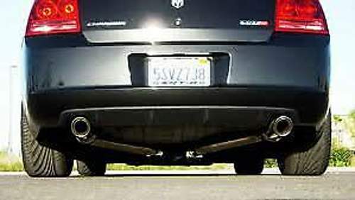

Hab seit gestern die Uniroyal Rainsport 3 als 205er auf der Serienfelge drauf.
ich muss schon sagen....er ist sehr leise und im Regen soll er ja grandios sein.
Nur die Sache mit dem Profil und der Laufrichtung will mir nicht in den Kopf.
Leute, strengt mal Euren Grips an und denkt mal mit.....
Die Reifen sind wie folgt aufgezogen (siehe Foto Heckansicht).
Das heißt, optisch ist das ja toll, da die Längsfräsung außen sitzt.
Aber, die Wasserableitung erfolgt unterschiedlich. An der linken Seite drängt das Wasser nach außen, an der rechten Seite nach innen. Auch gut zu sehen bei den Fotos (vorne links und vorne rechts).
Trotzdem haben die Reifen Markierungen, nämlich outside und inside. Zu sehen an dem Foto outside.
Nun habe ich mal an allen 4 Reifen geschaut. Da steht tatsächlich überall außen outside, obwohl sie unterschiedlich das Wasser verdrängen.
Da dachte ich mir........pass mal auf, da steht überall outside drauf, also auch innen.
Aber, siehe da: innen steht tatsächlich inside (siehe Foto inside).
ERGO, sind sie richtig montiert.
Und alle 4 sind gleich......merkwürdig nur, daß sie unterschiedlich das Wasser verdrängen.
Andererseits, ..... wenn sie so aufgezogen wären, daß die Längsrillen jeweils links wären, dann wären auch die Seitenschultern unterschiedlich, was gefährlicher wäre.
So wird aber an der rechten Fahrzeugseite das Wasser "nach innen" geleitet, entgegen den Haifischzähnen...
Denkt mal drüber nach.....
was hat sich Uniroyal dabei gedacht ?
...bin mal auf Euer feedback gespannt..... 🙄

Meiner Meinung nach gibt es rechte und Linke.
Bei dir rechts, sind aber die gleichen wie Links aufgezogen.
Somit rechts meines Erachtens nach Falsche.
Schau doch mal, ob es auf den Reifen nicht einen Pfeil gibt,
der die Laufrichtung angibt.
Da könntest du es am ehesten dran sehen.

Die Reifen sollten soweit richtig montiert sein, sie haben keine Richtungsbindung. Wichtig ist nur, dass die Reifen so montiert sind, dass die "OUTSIDE"-Markierung außen und die "INSIDE"-Markierung innen ist.
http://www.uniroyal.de/.../rainsport-3.html
Kannst Du auch auf der von mir verlinkten Homepage von Uniroyal nachlesen. Unter den Punkten "Technische Details" und "Montage am Auto".

"Da der Footprint von UHP Reifen eher breit ist und die Rillen des RainSport 3 Profils lang und steil sind, ist immer nur ein kleiner Teil der Rille gleichzeitig im Footprint. Dementsprechend spielt die Steigungsrichtung der Rillen keine Rolle, weil die Rillen im Footprint funktionieren wie reine Umfangsrillen."
(Zitat von der Uniroyal-Homepage)
Es ist wohl unerheblich, in welche Richtung die Rillen ansteigen. Die Wasserverdrängung soll trotzdem auf jeder Seite gleich sein.
Gruß Flo

ein ähnliches Profil gab es schon mal von Vredestein, vielleicht sogar noch etwas extremer.
Habe mal Fotos anghägt.
Der Reifen heißt Vredestein Ultrac Sessanta, k.A. ob es diesen in dieser Form heute noch neu gibt.
Aber auch hier gab es viele Anfragen bezüglich rechter oder linker Montage.
Es ist aber hier wie dort so, daß es eben nur eine Außen und Innenseite gibt, mit der Optik muß man sich dann eben anfreunden, viele Leute kaufen solche Reifen ja auch gerade wegen der Optik, vor Allem Leute aus der Tuning-Fraktion.
