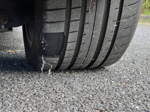

Hey,
ich wende mich an euch, da ich gleichzeitig geschockt & sauer bin zwecks Reifenschadens. Und zwar eines sehr kuriosen Falls.
Ich war gestern am Sonntag unterwegs (mit Frau & Baby) in den Zoo nach Münster (~ 100km pro Strecke).
Kurz vor Ende der Autobahnstrecke fiel mir ein Geschwindigkeitsabhängiges Surren auf. Das hat man auch im Popo gespürt.
Wir sind dann innerorts auf einem Parkplatz angehalten & ich habe meine Frau mal etwas vorrollen lassen, während ich hinter dem Auto auf dem Boden mir das Spektakel dann angeschaut habe. Was ich da gesehen habe, da wurde mir ganz anders (siehe Foto)
Wie kann sowas passieren ? Freund von mir sagt "Fabrikationsfehler".
Wie dem auch sei, sind wir dann nach dem Zoobesuch mit 80KM/H auf der rechten Spur heimgefahren & heile angekommen. Seit dem steht das Auto nun in der Garage.
2x neue Reifen sind schon bestellt inkl. Werkstatttermin (630 €)
Unabhängig von allem bestätigt das wieder meine Meinung, dass ich bei RunFlat Reifen bleiben werde, trotz Komfortverlust!

...eventuell steht für @CrAzY DiD "RFT-Sicherheit" für die "Bequemlichkeit", mit einem defekten Reifen die heimische Garage erreichen zu können...er könnte vorher noch die Sicherung vom VTG ziehen.
Wenn man sich vor Augen hält, wie Reifen produziert werden, dann hat die Ablösung des Laufstreifens von der Karkasse nichts mit dem Alter des Reifens zu tun. Durch die Alterung des Gummis ändert sich nur die Haftung zur Straße. In diesem Fall handelt es sich um einen Fertigungsfehler, der nicht mit RFT zusammen hängt.
Falsch. Ganz typischer RFT Schaden.
Jeder hat eine andere Meinung. Ich komme aus der Reifenbranche. Der Unterschied zwischen einem "normalen" Reifen und einem RFT ist die steifere Flanke. Bei aufgepumpten Reifen rollt der RFT härter ab. Um Antriebskräfte übertragen zu können, muss aber immer Schlupf vorhanden sein. Von daher sind die Radial- und Tangentialbewegungen im Gummi gleich, die ein Maß für die Beanspruchung darstellen. Ich sehe also nicht ein, dass der RFT eher eine Laufstreifen Lösung haben soll als ein Normalreifen. Ich persönlich fahre die RFT seit 100T km ohne Probleme.

Dann erklär doch mal bitte warum so viele das Problem haben, wenn der vorgeschriebene Druck eingehalten wird? Als ich das Problem erstmals hatte, habe ich direkt meine Achse überprüfen lassen. Alles war in Ordnung. Im Anschluss bin ich auf non-rft gewechselt, weil mir auch der Komfort nicht zusagte und das Problem kam nicht erneut zustande.

Wie viele sind’s denn? Also in %?
Das ist doch der Knackpunkt bei jeder hier im Forum erhobenen Statistik. Hier sind 150 der 400.000 (alles geschätzt) Gx-Fahrer aktiv am Posten. Wenn nun 10 davon ein Problem mit RFT haben - ist das repräsentativ? Ich weiß es nicht, wisst ihr es?
Es scheint da ein Risiko zu bestehen, ja. Rein logisch kann man das auch mit der steiferen Flanke in Verbindung bringen. Aber wie hoch ist das? Und ist das höher als Schäden an normalen Reifen, bei denen RFTs einem den hintern retten, die hier aber nicht gepostet werden, weil der Fall zu trivial ist? Ich finde das sehr schwierig zu beurteilen und viel zu vage, um dem TE hier vorzuwerfen, bewusst seine Familie zu gefährden.

Hier kann man gut die Vorteile des RFT sehen. Der Reifen hatte vorher schon einen Druckverlust. Dann fuhr er einige Zeit auf der Flanke. Das ist klar zu sehen an der aufgerauten Schulter. Der Laufstreifen wölbt sich dann nach innen. Ohne RFT wäre die Fahrt vorher schon zu Ende gewesen.
Er ist ja mit dem Schaden herum gefahren, wie du da einen vorherigen Druckverlust erkennen willst ist mit ein Rätsel.

Eigentlich ganz logisch, das sich die Lauffläche bedingt durch die steiferen Flanken lösen kann, wenn man nicht penibel den vorgeschriebenen Luftdruck einhält.
