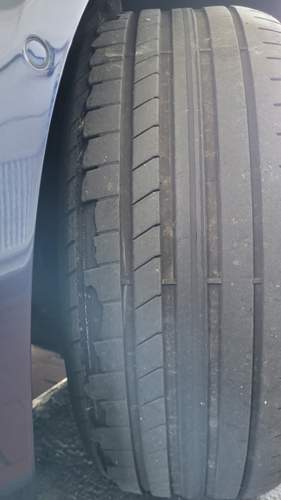

Hey,
ich wende mich an euch, da ich gleichzeitig geschockt & sauer bin zwecks Reifenschadens. Und zwar eines sehr kuriosen Falls.
Ich war gestern am Sonntag unterwegs (mit Frau & Baby) in den Zoo nach Münster (~ 100km pro Strecke).

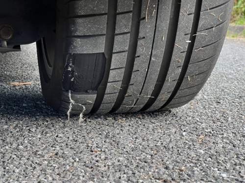

Kurz vor Ende der Autobahnstrecke fiel mir ein Geschwindigkeitsabhängiges Surren auf. Das hat man auch im Popo gespürt.
Wir sind dann innerorts auf einem Parkplatz angehalten & ich habe meine Frau mal etwas vorrollen lassen, während ich hinter dem Auto auf dem Boden mir das Spektakel dann angeschaut habe. Was ich da gesehen habe, da wurde mir ganz anders (siehe Foto)
Wie kann sowas passieren ? Freund von mir sagt "Fabrikationsfehler".
Wie dem auch sei, sind wir dann nach dem Zoobesuch mit 80KM/H auf der rechten Spur heimgefahren & heile angekommen. Seit dem steht das Auto nun in der Garage.
2x neue Reifen sind schon bestellt inkl. Werkstatttermin (630 €)
Unabhängig von allem bestätigt das wieder meine Meinung, dass ich bei RunFlat Reifen bleiben werde, trotz Komfortverlust!

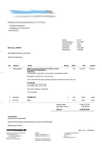

Zur Historie zum Sommerradsatz:
Gekauft bei einem renomierten Händler, welcher wohl ständig mit BMW Autohäusern zusammenarbeitet.
Habe ein Screenshot der Rechnung hier angehängt (sicherheitshalber mal alle heiklen Daten unkenntlich gemacht).
Kaufdatum: 07.07.2022
O-Ton laut Rechnung: Neuwertig, sofortige Demontage vom Neufahrtzeug (DOT: 2018)
Wie seht ihr hier den Sachverhalt ?

Mit einem Non-RFT hätte das Auto möglicherweise zum nächsten Reifen- oder BMW-Händler abgeschleppt werden müssen.
Nein, weil ohne RFT dieser sehr typische, und schon sehr oft dargestellte Schaden gar nicht erst aufgetreten wäre.

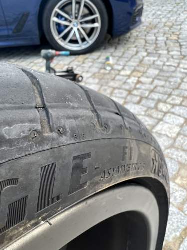

Der Themenstarter hat sich am 07.07.2022 einen gebrauchten Radsatz mit RFT`s von Goodyear aus Produktion 2018 gekauft. Über den dafür bezahlten Kaufpreis kann man sicher diskutieren. Entscheidend ist meines Erachtens die Tatsache, dass die Reifen im Zweifel heute fünf Jahre alt sind und ja auch nicht erst seit gestern gefahren wurden. Über die Nutzung erfahren wir nichts. Eine Gewährleistung für Reifen endet üblicherweise nach zwei Jahren ab dem Kauf von Neureifen beim Händler. Es ist müßig, hier einen Fabrikationsfehler anzunehmen. Der Beweis lässt sich so nicht führen. In den fünf Jahren davor kann alles mögliche passiert sein.
Das Schadenbild mit der Ablösung der Lauffläche sieht auf den ersten Blick übel aus. Der Schaden ist dabei am Ende einer Autobahnfahrt aufgefallen. Die Fahrt wurde fortgesetzt und man ist anschließend weiter zum Ziel sowie rund 100 Kilometer mit 80 Km/h nach Hause gefahren. Genau darin besteht der Vorteil des Runflat. Mit einem Non-RFT hätte das Auto möglicherweise zum nächsten Reifen- oder BMW-Händler abgeschleppt werden müssen. Ein Reifenpannen-Set oder Reifenspray hätte hier nichts genützt.
Ich denke, dass der Kauf gebrauchter bzw. älterer Reifen mit einem höheren Risiko verbunden ist, das nicht immer mit dem günstigeren Einkaufspreis abgegolten ist. Ich würde einen gewünschten Felgensatz mit abgefahrenen Reifen "günstig" kaufen und darauf sofort wirklich neue Reifen mit einer DOT aus dem laufenden Jahr aufziehen lassen. Dann hat man zumindest die Möglichkeit, an den Lieferanten/Hersteller heran zu gehen. Ansonsten ist genau dieser Schaden für mich ein Argument, mein Auto mit RFT`s auszustatten.
Und genau das ist der falsche Schluss: Die RFT sind bekannt für solche Schäden. Warum man sich die Fehlerquelle direkt wieder aufs Auto machen will, erschließt sich mir nicht.

Guten Morgen an alle, ich hatte neulich einen ähnlichen Fall, natürlich mit dem GY Eagle F1 Asymetric 3 RFT. Nach einem kurzen Stück Autobahn abends mit 250km/h (endlich mal ohne Frau, Kinder und Hund unterwegs) sprang kurz nach verlassen der Autobahn meine Reifendruckkontrolle vorn rechts an. Langsam nach Hause geeiert und dann das Dilemma gesehen. An beiden Vorderreifen hatte sich um den ganzen Umfang an der Innenflanke eine Riefe gebildet, vorn rechts waren zwei Stellen durch, daher der Druckverlust. Hinten auch leichte Riefenbildung aber noch nicht so schlimm. Nicht auszudenken wenn mir das Ding kurz vorher um die Ohren geflogen wäre. Es waren übrigens Original BMW Felgen in 20 Zoll, die Reifen knapp 4 Jahre alt mit knapp 6mm Profiltiefe. Beim Abziehen platzte dann der ganze Reifen komplett auf wie nichts. Ich bin jedenfalls von Runflat, insbesondere von GY geheilt und freue mich täglich über den gewonnenen Fahrkomfort normaler Reifen. Spur und Sturz habe ich natürlich prüfen lassen, alles i.O..
Ich bin nur froh, dass ich vor knapp 2 Jahren den Absprung von RFT-Reifen hin zu normalen gewagt habe. Seither bin ich auch ohne Reifenprobleme unterwegs. In den letzten 22 Jahren hatte ich nur einen platten und das wegen einem Nagel, der auf der Straße lag und über den ich gefahren war.
Bei aller Liebe, die Gefahren, die bei der Nutzung eines RFT Reifens auftreten, speziell bei GY, überwiegen mehr als die Vorteile. Gerade auch deshalb, weil man sich in Sicherheit wiegt.

Möchte hier trotzdem ein paar Sachen klarstellen, weil ich hier öfters etwas von "gebrauchter Radsatz" & "man weiß ja nicht, wie der Radsatz vorher gefahren wurde".
- Ich habe einen komplett neuwertigen Erstausrüster Radsatz vom Händler gekauft mit 19" Styling 664 M. Dieser wurde vom Neufahrzeug demontiert.
Profiltiefe entsprach komplett dem Neuwert (also ~ 8mm). Daher kann damit nicht viel gefahren worden sein.
- Zum Thema Preis. Mir soll mal Jemand solch neuen/neuwertigen Radsatz vom Händler zeigen, auch nur annähernd zu den Konditionen.
- O-Ton: "VA/HA: Volles Profil | Neuwertig, sofortige Demontage vom Neufahrzeug"
Hier geht es also nicht um irgendwelche Reifen, welche 4 Jahre lang vorher gefahren wurde. Diese wurden eben nicht gefahren, sondern "sofortige Demontage vom Neufahrzeug".

Ansprechpartner für mich ist ja in 1. Linie nicht GoodYear, sonder mein Händler. D.h. ich werde mich Morgen an ihn wenden & dann höre ich mir mal Lösungsvorschläge an. Wenn der Händler das dann an GoodYear weiterleiten will, kann er das gern machen.
Also erstmal sprechen & dann weitersehen.
Nur komplett aus der Verantwortung kann sich der Händler auch nicht ziehen. Sonst brauche ich auch nicht vom Händler kaufen..
Du bist gerade knapp einem durch RFT Reifen verursachten schweren Unfall entgangen und argumentierst, dass Du aus Gründen der Sicherheit wieder RFT montieren willst.
Das verstehe wer will, aber solange dieser Irrsinn zulässig ist, kann das jeder nach Gutdünken entscheiden.
Wenn dieser Vorfall ein Einzelfall wäre, OK ... ach, egal, ich muss nicht alles verstehen.
Naja, dem TE geht es um seine vermeintliche Zeiteinsparung, die er für seine Termintreue benötigt, falls ein Reifen mal kaputt geht. Da riskiert man schon mal das eigene Leben und das seiner liebsten und begeht den selben Fehler nochmal (kopfschüttel).
Das RFT Reifen mittlerweile häufig mit ähnlichen Mängeln beanstandet werden, aber normale Reifen faktisch mit diesen Fehlerbildern nichts am Hut haben, ist dir egal?
Ich glaube, die Wahrscheinlichkeit das du eher mit RFT Reifen einen außerplanmäßigen Stop in der Werkstatt machen musst ist höher, als mit nicht RFT Reifen. Das zum Thema Zeitersparnis.

Am Rest des Reifens kann man sicherlich gut erkennen, was Phase ist. Speziell ab der inneren Flanke sieht das meines Erachtens nicht danach aus, als wenn weitere Profilblöcke rausbrechen würden.
