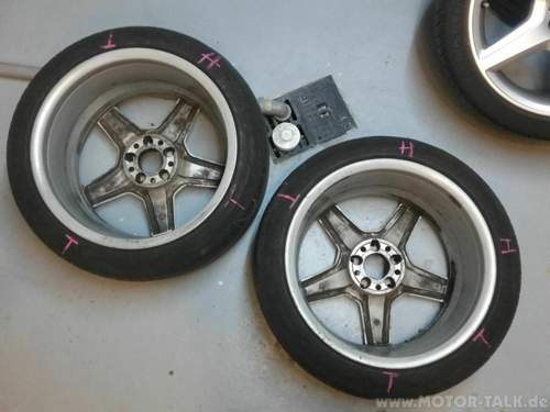

An den Vorderrädern hatte ich das Gefühl es wäre ein Stein im Profil hängengeblieben.
Bei der Überprüfung stellte sich raus, das ist nicht der Fall ist -auf Verdacht wurde von links leider ein neues Radlager montiert und keine Verbesserung ;-(

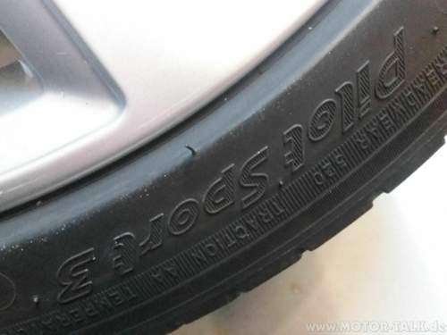

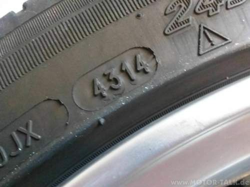

Nun als meine Räder im Keller liegen habe ich mir die Lauffläche ganz genau angeschaut und dabei festgestellt, dass beide Vorderreifen Höhen und Tiefen aufweisen und zwar das nur an der Innenseite?!
Ich habe Bilder hinzugefügt und die Stellen mit h&t markiert
da die Reifen erst ca 4 Jahre alt sind und der Geschwindigkeitsindex total zum Auto passen kann ich mir nicht ganz erklären wie dieser Fehler zustande kommen soll.
Habt ihr bezüglich dieser Problematik schon Erfahrungen sammeln können?
Das einfachste wäre natürlich die zwei Reifen von einfach zu entsorgen, allerdings haben sie noch ca 4 mm Profil und sollten zumindest noch ein Jahr gut laufen jedenfalls habe ich bei 40 bis 50 kmh ein klack klack klack wie mit Stein im Profil und das ist ziemlich nervig.

Schreibe doch mal den Hersteller an und sende dem die Fotos mit Bitte um Erklärung.
Du bist dir aber sicher, dass Du Bordsteinkanten etc., gemieden hast?

Was die Beschädigungen angeht: es gibt keine Bordstein Schrammen.
außerdem sind die Dellen und Beulen auf der Innenseite...

Das könnte anders sein, denn als "Nachhilfe" gibt es das KBA.
Und wenn ich @skat000 richtig verstanden habe, ist sein Reifen ebenso alt, wie die deinen......
Ich habe vor etlichen Jahren einen Brief vom KBA zu Hause liegen gehabt, als ich aus dem Urlaub wieder kam.
Ich bekomme 2 neue Reifen für meinen Caravan und der Hersteller bezahlt es. Materialfehler.
So war es dann auch.
Das Beste daran war, dass die Reifen am Caravan 8 Jahre alt waren und ich mir nach diesem Urlaub neue draufziehen lassen wollte, weil ich keinen Ersatzreifen mitgeführt habe. halt wegen der Alterung.
Das Leben kann manchmal schön sein!!

Schau mal ins W212 Forum, da hat gerade jemand das gleiche Problem, die Beulen dort sind allerdings noch wesentlich heftiger. Drei Reifen haben Beulen, der vierte ist bei 200 Km/h geplatzt.
