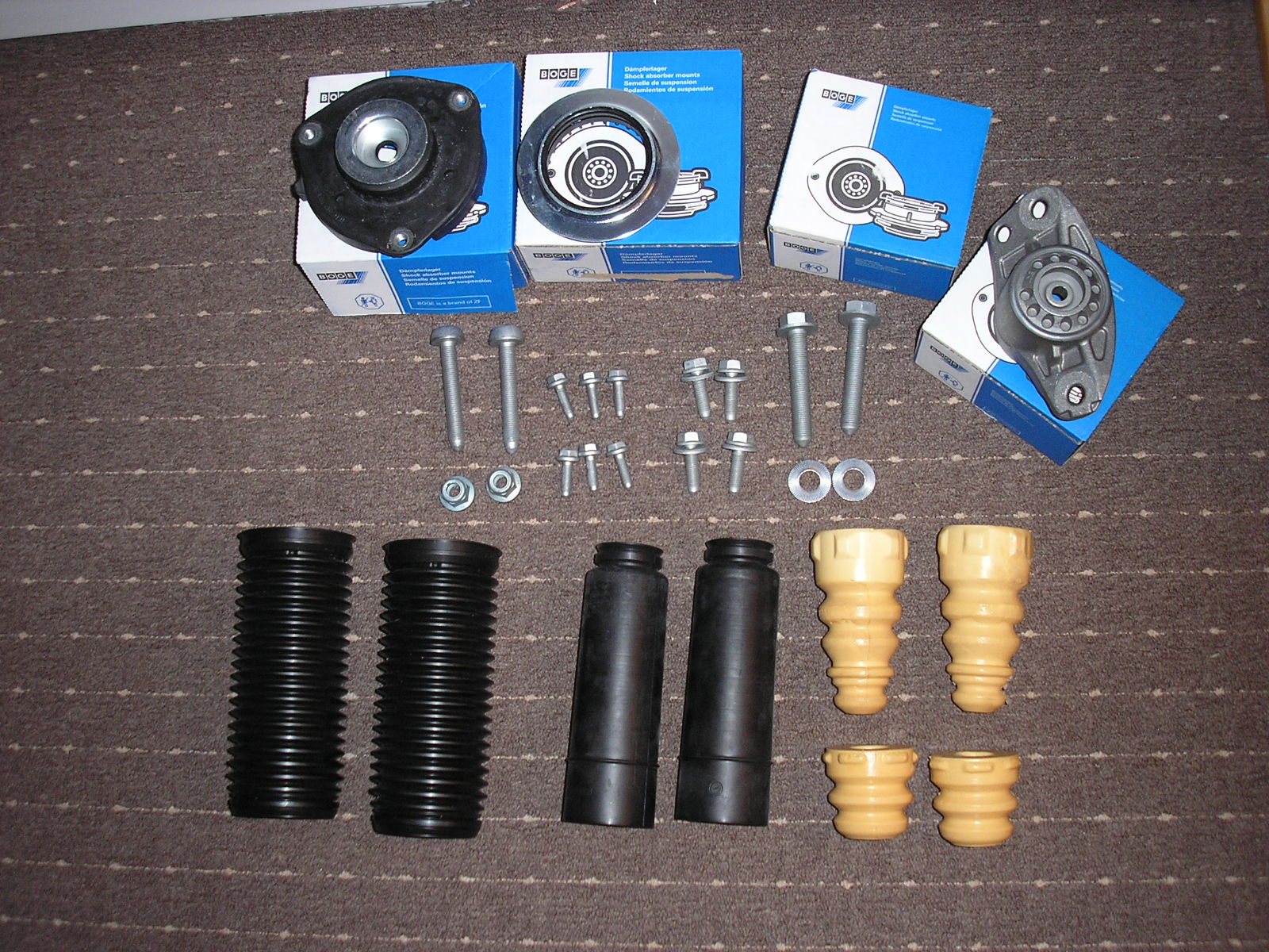

ich habe da ein kleines Problem mit meinem Passat dessen Ursprung ich in der Verbauten tieferlegung vor ca. 2 Monaten vermute.
Nach dem einbau der Federn musste ich die Spur Vermessen und Einstellen lassen.Leider hat dies erst nach dem dritten Versuch erst so einigermaßen hingehauen. Zwar nicht 100% aber deutlich besser als die anderenbeiden male.
Nun mit er Zeit wurde hat sich die Position des Lenkrades wieder verschlimmert,also in die Position wie es vor dem wiederholten Einstellen war.Ich versuche jetzt die Ursache zu finden.
Kann es evtl. am Einbau selbst liegen oder an denn Spurstangen selbst? Bei der 19.3§ Abnahme meinte der Sachverständige das die Vordere Ferder vorne links nicht genügend Vorspannung hat.Dies hat er aber nicht weiter Kommentiert und mir die Federn Eingetragen.Nun ja eine wetere Vermutung wäre auch diese Aussage.Denn genau nach links verzieht sich die Spur jetzt wieder!
Was meit ihr welche Ursache könnte das verziehen der Spur sein???

Also die Aussage " nicht genügend Vorspannung der linken Feder, aber eingetragen" klingt extrem seltsam.
Entweder hat eine Feder Vorspannung oder sie hat keine. Hat sie keine, bekommst Du es nicht eingetragen !
Desweiteren haben alle Eibach Federn, egal ob Pro Kit oder Sportline immer Vorspannung auf Dämpfer mit Serienlänge ! D.h. entweder die falschen Federn, oder die falschen Dämpfer, oder falsch montiert, oder jemand verwechselt "wenig Vorspannung" ( was völlig ok wäre), mit "keiner Vorspannung". Solange die Feder im eingebautem Zustand , im entlasteten Zustand (bspw Auto auf Bühne + Räder hängen frei runter) kein Spiel nach oben/ unten hat (natürlich ohne die Feder zusammenzudrücken) hat man Vorspannung.
Desweiteren ist es natürlich Unfug ein Domlager mit 90TKM Laufleistung wieder zu verwenden.

das Thema ansich ist nichts ungewöhnliches. Eine Tieferlegungsfeder alleine kann nie die Vorspannung einer Serienfeder erreichen, ausser mit einem entsprechenden Rebound Dämpfer (gekürzte Kolbenstange, meist um die 30mm). Wie ja hier schon erwähnt, fehlt die Länge. Verwunderlich ist nur das dies gerade bei den eher harmlosen ProKit Federn der Fall ist. Interessant wäre noch zu erfahren, wie sich die Tieferlegung entwickelt hat, sprich welches Maß von Radlaufkante bis Radnabe die VA erreicht hat. Viele, auch die entsprechenden Eibach Federn (Sportline) haben ab einer gew. Tiefe nur noch relativ wenig Vorspannung, so das man die Feder durchaus im entlasteten Zustand minimal bewegen kann. Bei meinem GTI mit den Eibach Sportline-Federn und auch bei vielen anderen Fzg. die ich umgebaut habe, benötige ich kaum Kraftaufwand um diese minimal vom oberen Federteller frei zu bekommen. Man braucht auch sehr häufig keinen Federspanner mehr um Tieferlegungsfedern in das Federbein einzubauen. Man kann die Problematik auch etwas entschärfen, in dem man Schläuche auf die obere und untere Windung aufschiebt, die die Feder besser hält, da Gummi mit seiner Oberfläche in der Regel bremst und die Geräusche minimiert bzw. auch beseitigt. Wie gesagt, ungwöhnlich ist es nicht aber im entlasteten Zustand frei hängen darf sie auch nicht.

Domlager und Stoßdämpfer sind neu reingekommen. Nach 10km ist das geklacker wieder da!
Ich schaue mir jetzt nochmal alle Lagerungen an. Wenn alles okay ist habe ich ein Termin in Finnentrop bei der Firma Heinrich Eibach GmbH.
Hätte mich ehrlich gesagt auch gewundert, wenn hier eine Besserung eingetreten bzw. die Lösung gewesen wäre.
Mit diesen Teilen sowie auch mit normalen Dämpfern, egal ob 0km oder 150.000km erzielt man keine Lösung. Ein Dämpfer wird ja nicht über die Jahre länger, so das entsprechend die Federvorspannung weniger wird😁
Wenn es wirklich so dramatisch ist, sehe ich nur eine Lösung in einen Dämpfer mit verkürzter Kolbenstange (Rebound)
Es sind Verkürzte Dämpfer von AP reingekommen! Nachgemessen sind diese rund 3cm kürzer.
hättest du auch mal erwähnen können. Wie ist jetzt die Vorspannung im entlasteten Zustand ?
Deutlich besser. Die Feder sitzt jetzt schon straff zwischen Domlager und Feder Teller.

Querlenker Probleme gab es tatsächlich mal bei dem ein oder anderen, waren aber meist aus den Anfangsbj. ca. 2005-2007. Man konnte dies mit Silikon oder ähnlichen Sprays etwas mildern bzw. auch für kurze Zeit sogar ganz wegbekommen. Hast du die Endanschläge etwas gekürzt ?
Welche Anschläge meinst du jetzt? Die vom Dämpfer?
Dort habe ich alles vom Serien Dämpfer übernommen, außer die Halterung des staubschutzes.
Diese hat nicht auf denn AP Dämpfer gepasst.
Die Schaumstoffanschläge die über die Kolbenstage kommen KLICK
Die gibt es in verschiedenen Längen für Sport-, Normal- und Schlechtwegefahrwerk.
Wie gesagt die habe ich vom Serien Dämpfer genommen.
Vom normalen Fahrwerk.
