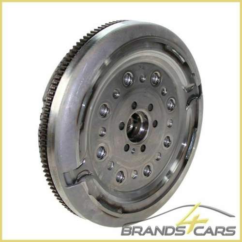

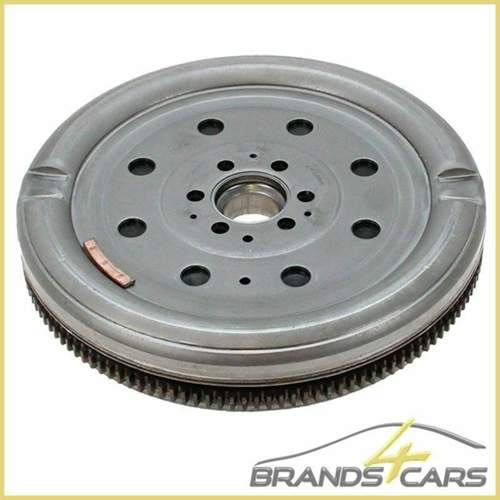

Auf Verdacht du wechseln wenn ich das alles so lese
Bevor du wechselst würde ich erstmal prüfen welcher Hersteller verbaut, LUK oder Sachs.
Es ist nämlich nur einer von beiden von dem Problem betroffen.
@AudiJunge schrieb am 29. Dezember 2017 um 08:09:17 Uhr:
Laut fahrgestellnummer wurde noch nix gewechselt
Also wie soll man das raus bekommen . ??
Das kann man von unten am Schwungrad erkennen wenn man durch die Öffnungen der Ölwanne schaut.
War erst beim Öl Wechsel
Na geil ??????????
@AudiJunge schrieb am 29. Dezember 2017 um 13:17:40 Uhr:
Steht das direkt auf der Schwungscheibe oder erkennt man das an etwas anderem?
Die Form vom Schwungrad unterscheidet sich.
Und welche Form ist welcher Hersteller?
Da siehst du den Unterschied an der Kante, Sachs ist abgerundet, LUK hat noch eine "Sicke" drin.
Sachs
LUK
Aber wer sagt das einer von den beiden verbaut sein muss. Es gibt ja immerhin mehrere Hersteller
Weil ab Werk nur diese beiden Hersteller verbaut wurden.
@AudiJunge schrieb am 1. Januar 2018 um 12:30:08 Uhr:
Ok naja notfalls erst mal zerlegen und dann Teile bestellen sag ich mal um 100 % sicher zu gehen m das man den Müll nicht noch mal verbaut
