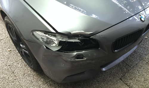

hatte letzte Woche leider einen kleinen Unfall.
Heute habe ich das Gutachten bekommen. 8300 € soll der Spaß kosten, die größten Posten sind hier Stoßstange, Kotflügel und der Scheinwerfer. Z.B der Parksensor rechts steht auch drauf funktioniert aber noch ohne Probleme.
Was sagt ihr dazu ?

Also bitte, das Auto ist auf keinen Fall ein Haufen. Ich vermute, dass mehr Verlust gemacht wird, wenn er das Auto verkauft. Kommt auf die Selbstbeteiligung des Schadens an...

Noch Garantie oder Leasingwagen? Wenn ja - lass es komplett so machen.
Wenn nein:
Was nicht kaputt ist muss nicht erneuert werden. Von der Kasko auszahlen lassen was geht und Auto bei einer freien Werkstatt zum Rückverformen abgeben ...

Für einen "kleinen Unfall" ist es aber ganz schön teuer 🙁
Ich würde es jedenfalls komplett machen lassen, was willst du denn sonst tun ? Für den Schrottplatz ist er doch noch nicht oder ???
Ich würde nach Gutachten abrechnen und das Fzg. in einer freien (aber guten) Werkstatt instandsetzen lassen. Geht bestimmt für 5500 € oder sogar noch weniger wenn Du mit Gebrauchtteilen leben kannst.

Mein 5Er hatte einen Ähnlichen Schaden, jedoch war es bei mir die andere Seite. Der Schaden belief sich damals auf 9654€.
Für mein Empfinden ist dieser Wert realistisch bei dir.
Ich empfinde es als zu niedrig, aber das siehst dann schon, wenn die Stoßstange ab ist.
Persönlich würde ich bei nem Haftpflichtschaden nach Gutachten abrechnen und selber instand setzen, bei nem Kaskoschaden kommst als Normalo eh kaum ums reparieren, die Preise sind da auch so dermaßen knapp kalkuliert, das man sich da nicht selbst die Arbeit und den streit mit der Versicherung machen sollte..

Holl dir gebrauchte Teile , lass es vernünftig lackieren und gut ist.
Mit gebrauchten teilen und lackieren ist es meist nicht getan.
