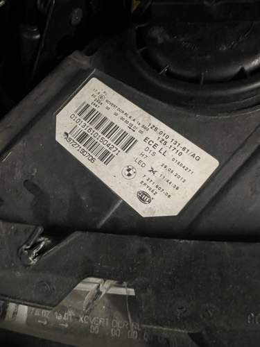

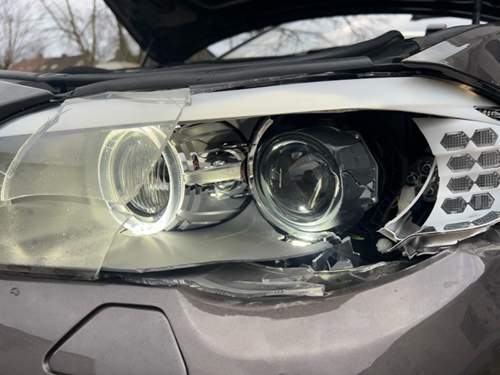

Hey,
Hatte einen Unfall letzten monat und das Auto ist bei der Reparatur gerade.
Ich finde leider den Scheinwerfer kaum auf den Teile Markt bzw entweder sehr teuer oder nicht aus DE.
Wisst ihr ob man das reparieren kann bzw ob es möglich wäre einen anderen Scheinwerfer zu nutzen?

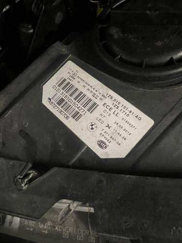

Ich habe bi xenon mit Kurvenlicht Teilenummer ist die :
7271907 bzw 1ZS 010 131 611
Wenn ich die Teile Nummer eingebe kommt die ganze Zeit ein Scheinwerfer raus mit der Teilenummer 7203251
Woher weiß ich ob das Steuergerät auch gewechselt werden muss?
Fahre einen 530d Baujahr 2011
Danke euch !!

Am besten die aktuelle Teilenummer des Scheinwerfers im Teilekatalog heraussuchen. Es kann nämlich sein, dass die sich im Laufe der Zeit geändert hat. Und dann schauen welche Teilenummer des Steuergerätes im Teilekatalog steht, und mit dem der Nummer auf seinem Steuergerät vergleichen. Vermutlich aber wird es passen.

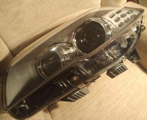

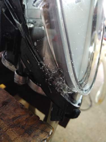

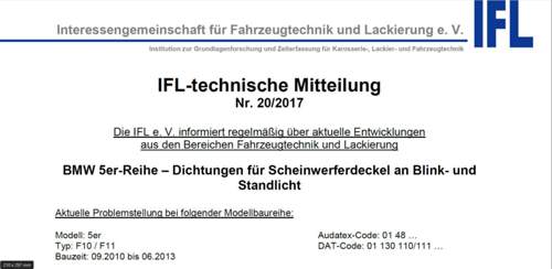

Ich habe noch einen Scheinwerfer (Fahrerseite, 535d , 2010-12) übrig. Der wurde mal getauscht, weil er von innen beschlagen war. Grund war ein kleiner nicht sichtbarer Riss hinter einer Abdeckung. Den Riss könnte man abdichten, dann wäre er wieder einsatzbereit.
Falls Interesse könnte ich mal nach den Nummern auf dem Teil schauen. Habe zwei Bilder beigefügt. Auf dem einen Bild sieht man die Luftblasen an dem kleinen Riss. Sichtbarmachung durch Fenster-Reiniger von außen und leichten Druck innen über die Entlüftungsöffnungen. Dichtungen auf jeden Fall erneuern, wenn man schon dabei ist Siehe hierzu auch die Quelleangabe "Technische Mitteilung". dort finden sich im Original-pdf im web die Ersatzteil-Nummern.
Scheinwerfer-535d-frontansicht
Technische-mitteilung1
Scheinwerfer-535d-rissdetektion

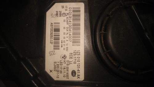

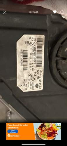

Die Teilenummer vom Scheinwerfer ?

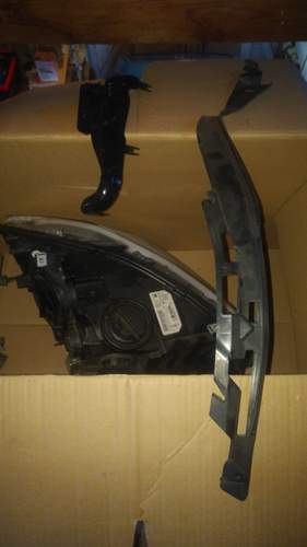

Ok... schaue ich morgen nach. Scheinwerfer ist bei mir in der Garage eingelagert und ich bin zur Zeit unterwegs.
habe das Typenschild photographiert und auch ein Photo der Anbauteile zum Scheinwerfer beigefügt.
Grrüße
Scheinwerfer-535d-typenschild
Scheinwerfer-535-d-anbauteile
Hallo vielen Dank aber passt leider nicht 🙁
