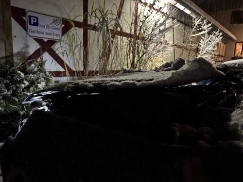

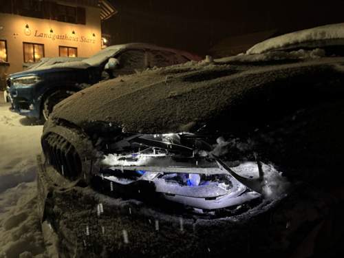

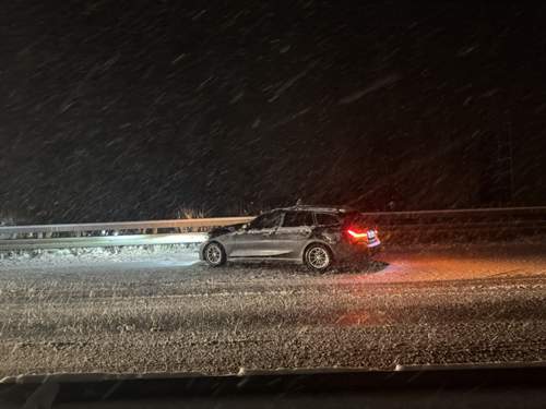

Am Donnerstag bin ich mit meine Fahrzeug (320i Touring 2022, Automatik) auf schneebedeckter Straße ins schleudern geraten.
Ich fuhr ca. 50-60km/h auf der Autobahn, geradeaus und bremste nicht, als ich plötzlich die Kontrolle über das Fahrzeug verlor. Die Hinterachse brach aus, und ich stoppte erst wieder in der Leitplanke, Motorhaube aufgebogen, linker Scheinwerfer und Kotflügel kaputt.
Ich frage mich die ganze Zeit, warum dies mit den viele Fahrerassistenzsystem überhaupt passieren konnte?
Hätte da nicht das ESP eingreifen sollen?
Freu mich auf eure Antworten.

Mit ESP an Bord ist es am wichtigsten aktiv gegen zu lenken, wenn das Heck ausbricht und dem Wagen bzw. dem ESP zu signalisieren wo man eigentlich hin möchte. Ob da ESP dann helfen kann (Haftungsverlust an mindestens einer Achse) ist eine andere Frage.
Meine zwei Cents: Wenn man sich bei 50-60 km/h auf Schnee in eine Leitplanke dreht, klingt das mit den bruchstückhaften Infos, erstmal nach nicht korrekter Bereifung.

Ich hab Winterreifen, aber ehrlich gesagt, grenzwertig, aber noch legal. Mit besseren Reifen wäre es wahrscheinlich nicht passiert, meine Dummheit. Wie schnell ich war oder gebremst oder noch beschleunigt hab kann ich nicht mit Sicherheit sagen. Ohne Fahrtenschreiber schwierig, da mich mein subjektives Empfinden täusche kann. Warte jetzt auf die Abschätzung des Schadens u Info wann ich mein Auto wieder bekomme. Anbei ein paar Bilder, wenn es euch interessiert.

Unter Winterreifen „grenzwertig, aber noch legal“ verstehe ich Profil an die 1,6mm.
Das ist für Winterreifen viel zu wenig bei solchen Bedingungen, da wundert mich der Unfallherhang nicht.
Am Ende an der falschen Stelle gespart. Mit Gesundheitsschäden wär es nochmal viel teurer gewesen als ein Reifensatz im Wert von 400-1000 Euro.
Ich tippe eher auf Eis unterm Schnee und dass das Eis auch noch mit einem Wasserfilm überzogen war.
Da kann es auch bei last-neutraler Fahrweise und Lenkrad geradeaus passieren, dass das Fahrzeug quer abdriftet.
Oder der Schnee ist - auch mangels Profil - unter dem Druck des Fahrzeuggewichtes selbst zum Wasserfilm auf dem Eis geworden.
Ich würde auch mal den Fehlerspeicher bezüglich der Assistenzsysteme auslesen lassen. Vielleicht steht da da, dass irgendwelche Systeme außer Funktion waren. Hat man öfters.
Die Assistenzsysteme können natürlich nur was ausrichten, wenn wenigstens minimaler Grip vorhanden ist.

Weil auch die Assistenzsysteme keine Allmacht haben - sonst gäbe es ja gar keine Unfälle. Du warst für Deine Bereifung zu schnell, hast wohl unter dem Schnee glattes Eis erwischt, das Fahrzeug brach plötzlich aus ... die Assitenzsysteme brauchen eben auch gewisse Rahmenbedingungen um arbeiten zu können. 1 davon ist eben Grip, das andere eben eine innerhalb der Elektronik regelbare Gesamtsituation. Ich sag mal überspitzt: wenn Du mit zB 90 auf eine Kurve zu ballerst die nur 50 verträgt, dann wird dir zu dem Zeitpunkt Deines Einlenkens die gesamt Armada der Assistenten nicht mehr helfen können. Und da kommt es auf einzelne km an die zwischen gerade noch durch und Abflug entscheiden, gepaart eben noch mit dem Zustand Deines Wagens. Die Elektronik ist ja auf gewisse Vorgaben programmiert, ab einem gewissen Zustand nach unten arbeitet die da mit falschen Parametern - wenn Du jetzt also Reifen drauf hast die die Kurve gerade so mit 40 ermöglichen würden während die Messwerte und Daten sagen "geht mit 45-50, dahin bremse ich den jetzt", dann hilft dir die Elektronik eben nicht effektiv genug, weil sie von idealeren Punkten ausgeht. Und dann kommen noch Deine persönlichen Fähigkeiten dazu, wie "gelähmt" Du bist von dem Überraschungsmoment und wann Du eben reagierst - auch hier liegen in Nuancen uU die Unterschiede zwischen "das war knapp" und "Einschlag".
In dem Fall waren die Parameter alle gegen Dich und Deine Assistenten.
Die Fahrbahn glatter als Du dachtest, damit Dein Tempo höher als angebracht. Die Reifen zwar legal, aber eben deutlich mieser als für die Situation angebracht. Das war dann eben an verschiedenen Punkten das Quäntchen zu viel ...
