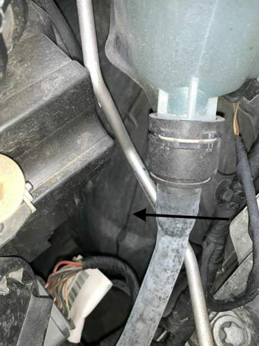

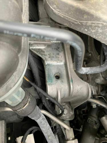

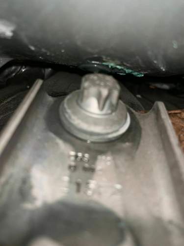

Hallo liebes Forum,
nachdem ich bei meiner A-Klasse W176 A180 Benzin DSC BJ2014 in der Früh einen recht großen Fleck am Boden vorgefunden habe bin ich natürlich gleich in die Werkstatt. Fleck war Wasser oder Kühlwasser - kann ich auf unserem dreckigen Boden nicht recht unterscheiden. Werkstatt sagt alles dicht und in Ordnung. Muss aber trotzdem bald täglich nachfüllen - nicht viel meistens nur einen Schluck.
Bevor ich zur nächsten Werkstatt fahre möchte ich eure Meinung dazu wissen. Ich hab das Gefühl das Leck ist irgendwo beim Ausgleichsbehälter - hier gibt es auch Spuren und auf einem Träger eine Lacke - siehe Fotos. Aja vor ca einem Jahr wurde das Thermostat mal getauscht.
Vielen Dank für eure Bemühungen
Liebe Grüße
Christoph

leider konnte ich den Behälter nicht auseinanderschneiden - habe ihn aber genau inspiziert und versucht mit einer Lampe zu durchleuchten. Mir wäre da nichts aufgefallen.
