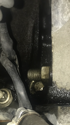

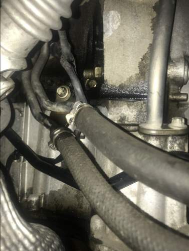

Nun zurück zum Problem. Ich habe mal alles reinigen lassen, und nach einem halben Tag die Stelle fotografiert, an der das Ölen anzufangen scheint. Kann da jemand eine Vermutung abgeben? Die zweite Werkstatt wollte erstmal den undichten Simmerring nicht unterschreiben. Bevor ich am Montag wieder hin fahre, wollte ich mal die unbefangenen Kenner fragen... Ich halte es für möglich, dass die Unrichtigkeit sogar noch etwas weiter vorne anfängt.
Zur Erklärung: Links ist die Fahrtrichtung, Foto gemacht von der Fahrerseite. Leider ohne Bühne nicht besser hinbekommen...
Danke schonmal !!

Mach alles mit Bremsenreiniger sauber und verteile ganz fein Talkumpuder und guck wo es anfängt. Es gibt dafür inzwischen auch Mittelchen aus dem Labor in Spraydosen.

Bis zum Montag werde ich aber nichts mehr selbst erreichen können, mir fehlt die Nötige Grube/Bühne, um da selbst was machen zu können. Meine Befürchtung ist, das bis zum Montag das ganze Öl durch Lüfter/Fahrtwind wieder so weit verteilt wurde, und man wieder nichts erkennt.

Fahren solltest du natürlich nicht wenn du das so vorbereiten könntest. Ansonsten fällt mir gerade auch nix mehr ein.
