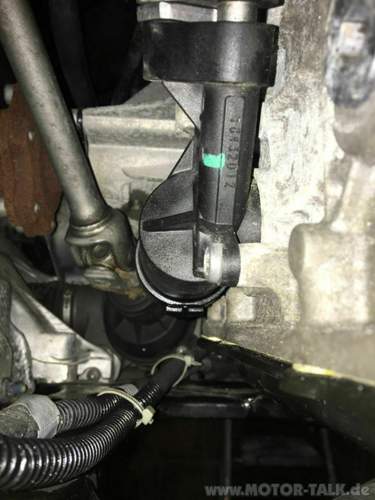

habe gestern meinen 2.0TFSI vom Händler geholt. Der hat neben der 60 Tausender-Inspektion, einem Zündkerzenwechsel auch das Getriebeöl getauscht. Nach zwei Stunden Fahrt nach Hause musste ich feststellen, dass der gesamte Unterboden verölt war. Beim Händler war der Wagen noch auf der Bühne, weil ich die Winterräder mitgebracht hatte. Da war alles trocken.
Habe die Undichtigkeit gefunden. Es tropft, ca. ein Tropfen pro Sekunde bei laufendem Motor, aus dem schwarzen Teil, welches an das Getriebegehäuse angeflanscht ist (siehe Foto). Kann mir jemand bitte sagen, worum es sich bei dem Teil handelt? Ölfilter?
Danke für eure Hilfe.
Img-2609
Das ist der Anschluß vom ATF- Kühler.
1 Tropfen/s ist aber viel. Nicht mehr fahren und Auto von Audi abholen lassen. Sollte durch die Mobilitätsgarantie abgedeckt sein. Ich denke, da hat die Werkstatt beim Ölwechsel Mist gebaut.

Habe mal ausgerechnet, dass ich auf der Fahrt vom Händler etwa 0,4 ltr. verloren haben müsste.
Muss man denn an den Anschluss ran, wenn das Getriebeöl gewechselt wird? Vielleicht fehlende Dichtung? Vermutlich wurde es nicht bemerkt, weil sich das Öl zunächst in der flachen Plastikwanne gesammelt hat.
Kannst du denn sicher sagen das im Fahrbetrieb nicht mehr rauskommt? Dann herrscht innerhalb des Getriebes ja auch ein höherer Förderdruck und Volumenstrom...
Aber ein 1/2 Liter zu wenig kann schon die Lamellen schädigen...
Für den Ölwechsel muß man da eigentlich nicht dran, es sei denn, um den Ölkühler leer laufen zu lassen oder eine Spülung zu machen. Aber die Einfüllöffnung sitzt rechts daneben etwas höher. Eventuell ist das Werkzeug abgerutscht und hat den Anschluß beschädigt.
@Detsche123 schrieb am 8. Januar 2017 um 16:01:38 Uhr:
@chopper27 hat ein Getriebe mit ATF-Wechselfilter (eingeführt mit MJ 2011), das auf dem Bild ist das Filtergehäuse. Bis einschließlich MJ 2010 wurde ein Leitungsfilter eingesetzt, der kein Wechselintervall hat. Der Wechselfilter wird hingegen mit jedem ATF-Wechsel getauscht. Wenn es hier raussuppt, bleiben eigentlich nur drei Möglichkeiten:
  1. Deckel nicht richtig festgeschraubt (Anzugsmoment 8 Nm),
  2. O-Ring im Deckel nicht ersetzt,
  3. Filtergehäuse beschädigt.

Ist das aus dem SSP 429? Da gab's den Wechselfilter noch nicht. 😉 Schau mal in den Reparaturleitfaden zur S tronic (ist der A005A403800), da steht
  • Motor- und baustandsabhängig gibt es 2 unterschiedliche Ausführungen des ATF-Filters.
  • Ab Modelljahr 2011 sind alle Fahrzeuge mit einem Wechselfilter ausgestattet.
  • Als Ersatzteil sind nur noch Getriebe mit Wechselfilter verfügbar, deshalb kann es sein, dass Fahrzeuge vor Modelljahr 2011 auch mit Wechselfilter ausgestattet sind.
  • ATF-Wechselfilter -A-, dieser muss bei jedem ATF-Wechsel mit ersetzt werden.
  • ATF-Leitungsfilter -Pfeil-, dieser muss nur beim Tausch eines Getriebes ersetzt werden. Aus- und einbauen ? Seite 169.

Ja, ist die SSP 429. Die Reparaturanleitungen habe ich noch nicht. Will ich mir noch bei Audi runterladen... irgendwann, wenn ich die brauche. Aber beides ist ja richtig. Das Teil auf dem Foto ist sowohl der Anschluss zum ATF Kühler, als auch je nach Baujahr der Ölfilter. Da wir beiden nicht wissen, welches BJ der Wagen des TE hat, ist dieser jetzt auf jeden Fall bestens für den Dialog mit der Werkstatt vorbereitet.

Ich danke allen, die mir hier sehr weitergeholfen haben. Mein Motor ist ein 2012er, also ist es wie vermutet ein Ölfilter.

Das ist der Filter. Entweder nicht richtig fest oder höchstwahrscheinlich ein Problem mit der dichtung. Sofort beim Händler melden!

So, der Wagen ist aus der Werkstatt zurück.
Die Dichtung der ATF-Wechselfilters war beim Einbau beschädigt worden. Insgesamt mussten 2,5 Liter Öl nachgefüllt werden! Ein neuer Filter samt Dichtung wurde verbaut.
