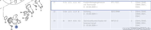

ich fahre einen Passat CC 2.0 TDI CR 140PS EZ 09/2009 99tkm und hab bei einem kleinen Check des Motorraums eine Undichtigkeit/feuchte Stelle an einem Bauteil gefunden. Ich weis aber nicht um welches Bauteil (Bezeichnung) es sich dabei handelt.
Ich hab ein Paar Fotos gemacht und hoffe, dass mir jemand weiterhelfen kann.

Guck mal bitte welchen Motor du hast (Motorbuchstabe: z.B. CBAA)
UNd sag mal bitte ob das Ölig ist. Bzw Beschreib mal die Substanz. Sieht auch als wenn dien AGR bis undicht ist, weil das daneben ist. Näheres dann, wenn du mit die Antworten gibst =)

Motorkennzeichen: CBAB. Über die Konsistenz kann ich nichts sagen, da man nicht dran kommt.
Was ist denn das für ein Bauteil, wo die Schläuche dran gehen?

Das sieht aus wie ne Kühlwasserleitung.
Ich denk mal da hast du nen Leck im Kühlwassersystem.
So wie ich das sehe ist das am Kühlmittelreglergehäuse (Thermostat). Beobachte einfach mal dein Kühlwasser. Und versuch das dort abzuwischen. So schlimm sieht es nicht aus. Ist mehr wie schwitzen... Solltest jetzt halt nur drauf achten -wenn es wieder feucht wird - wo es her kommt. Ein Leck schließe ich, von dem was ich sehe, aus. Da muss wahrcheinlich nur die klammer festgezogen werden und gut ist. Durch die Kält kann das mal vorkommen. Mach dich deswegen aber nicht heiß.
Wirklich erstmal nur abwischen, sodass es wieder trocken ist und dann beobachten.
Hab dir mal ein Bild angehangen, damit du mir Glauben schenkst =)
Bildschirmfoto-2012-02-15-um-23-31-17
Wollte mein Beitrag jetzt nicht bearbeiten, da ich noch weiter vermuten will. Die Substanz sieht etwas ölig aus. Mach mal bitte die PLatzikabeckung ab und schau mal, ob der "Ölfilm" nicht vom AGR kommt. Da ist der Block neben dem Thermostat, der runter in den Motor geht. Ich denke nämlich, dass das Kriechöl ist. Kühlwasser sieht zu dieser Jahreszeit bisl anders aus.
Oder es ist wirklich nur ein Schmutzfilm. In jedemfall sieht es "normal" aus und ich würde mir keine Sorge machen.

die Flüssigkeit ist bräunlich ölig und kommt scheinbar von dem Bauteil obendrüber.
Was könnte es sein?
MfG
Das müsste der Zylinderkopf sitzen.
hier noch ein Paar neue Fotos.
Die Unterseite des markierten Bauteils ist feucht? Worum handelt es sich dabei? Ist es ein Teil des AGR?
Und welche Ursache könnte es haben?
MfG und vielen Dank schon einmal

Hallo, das von dir markierte Bauteil ist das AGR Ventil. Hier kann es im Innern zu undichtigkeiten kommen die dann durch den Plastedeckel nach aussen "kriechen". Das Bauteil wo das Öl landet müsste die die Zusatzwasserpumpe sein. (Kühlmittelumlauf/nachlauf).
Wisch das AGR Ventil von unten her mal ab und fahr wieder ne weile und schau dann (mit dem Makeupspiegel der Frau mal drunter ob dort kleine Tropfen dranhängen. Wenn ja, wirst du um ein neues nicht drumherum kommen.
Das Öl kommt übrigens aus der Ladeluftstrecke, was normal ist das dort Öl drin ist.
