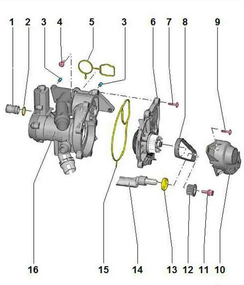

Wie ja schon erwähnt, kann das Gehäuse Undicht werden und der verbaute E-Motor bzw. die Elektronik Absaufen, Kühlmittelverlust,...was auch schon vorkam dass das Ritzel Abfällt;
https://img.motor-talk.de/KE4PxbdPeSvqDBu7.59.jpg
https://img.motor-talk.de/Jxl-8EOpLj_Sq22p.59.jpg
https://img.motor-talk.de/KE4PyX7Rw554IHDX.59.jpg
Zeichnung:
https://img.motor-talk.de/JxnvApKT_TJtn89D.59.jpg

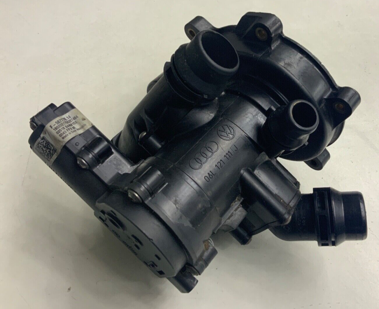

Günstige Alternative aus dem Zubehör wäre von INA oder Pierburg.
Auf dem OE Teil steht immer "made in czech republic", bei dem Teil von INA auch, der Graue Aufkleber beim OE Teil ist gleich wie von INA;
INA;
https://i.ebayimg.com/images/g/JzAAAOSwBVNkd0kj/s-l1600.jpg
https://a.d-cd.net/BqWJGHVXkyi5Ztlta8aWUsbY0xE-1920.jpg
OE;
https://i.ebayimg.com/images/g/TioAAOSwRA1kZThd/s-l1600.png
Liegt im Zubehör bei etwa 250€ Anstatt 500€ beim :-)

Auf der originalen Thermogehäuse ist ein Audi / VW Logo in den Kunstoff eingeprägt. Dies ist bei dem Set von INA erkennbar aus dem Kunstofff ausgefräst, ebenso die anderen Aufkleber sind identisch, daher gehe ich davon aus das INA der originale Hersteller ist.
