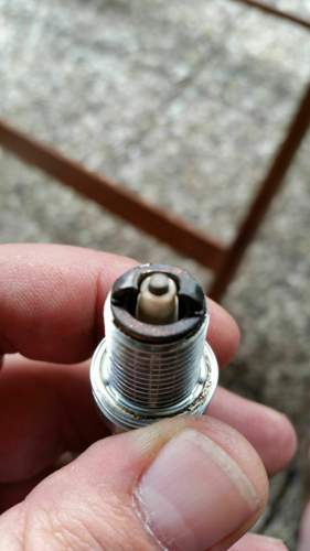

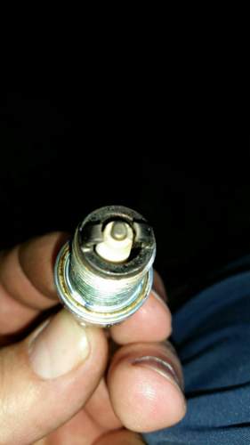

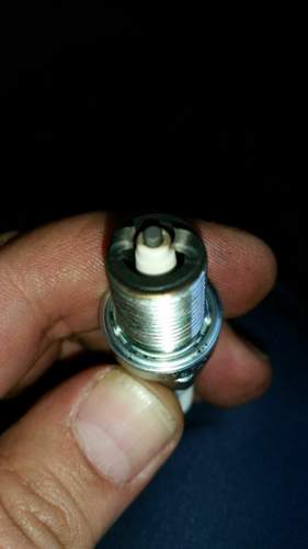

Hab jetzt mal alle Kerzen raus gedreht und auch gleich mal versucht bildlich fest zu halten. Ich habe die Bilder von 1 - 6 Durchnummeriert. Hoffe das man das einiger maßen erkennen kann. Bilder habe ich mal angehängt. Seht ihr das auch so, daß Zyl. 2 und auch ein wenig 6 sich von den anderen unterscheidet? Alle haben ihren schwarzen Rußrand über dem Gewinde, bzw. ihre Bräune an den Kontakten, ausser die 2... Glänzt leicht schwarz, kein Ruß, kaum braune Kontakte. (Ist aber nicht nass...)
Brauche nun mal eure Meinung.

+3
Alles schick
Das sind normale geringe Unterschiede

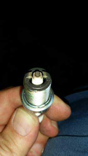

Hm. Alle Kerzen haben ihren Rußrand, nur die vom 2en Zylinder nicht. Die sieht gewaschen aus. Quasi als wäre sie nass... Ist sie halt nur nicht. Leider kann man so tolle Bilder nicht machen davon 🙁 Kanns aber gerne noch mal versuchen.
Hier noch mal Zyl. 2

Was mich nun aber noch beschäftigt ist die dobiose Kerze aus dem 2en Zylinder. Es scheint auf den Bildern nicht wirklich deutlich rüber zu kommen, aber die sieht aus wie gewaschen oder sowas. Keinerlei Ruß wie bei den anderen Kerzen. Die glänzt sogar, als wäre sie nass. Dabei ist sie es nicht. Alle anderen Kerzen haben auch die Typischen, bräunlichen Kontakte. Nur die aus dem 2en Zylinder nicht.
Nun habe ich eben in der Bucht mal ne Einspritzdüse geschossen. Werd das mal ausprobieren. Was soll denn das sonst sein? 🙁 Vielleicht sind mit der Düse ja auch die Aussetzer weg, die womöglich nicht von der Zündanlage oder sowas kommen, sondern schlicht von einer hängenden Düse...
